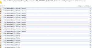

Diskutiere Navigationssystem plus - Features und Erfahrungen im 5F - Tipps & Tricks Forum im Bereich Der Leon 3; Habe wieder dieselbe Meldung beim Entpacken.
  • Navigationssystem plus - Features und Erfahrungen Beitrag #481

Habe mir eine elektromagnetisch abgeschirmte, temperaturunempfindliche, röntgenstrahlensichere und ich glaube auch ne Atombombengestete SD-Karte der Class 10 gekauft auf FAT32 formatiert. die Dateien drauf entpackt und in beiden SD-Slots ausprobiert wird jedesmal nicht erkannt.
Selbiges auch bei mir (alte Kartenversion 1NP0105)
32 GB Class10-Karte gekauft, auf FAT32 formatiert.
Daten (die grosse Datei) geladen, mit 7zip entpackt - aber beim Versuch, die Kartendaten zu aktualisieren werden selbige nicht gefunden.
Navi+ (WN2) und MapCare (PM6) waren bestellt und wurden bezahlt
---------- Beitrag am 07.06.2015 um 17:37 Uhr ergänzt ---------- letzte Änderung am 07.06.2015 um 17:34 Uhr ----------
@Schmusekater1970: Womit entpackst du denn? WinZip? WinRAR?
Probiere mal

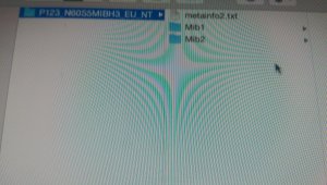

Bei mir klappt das Karten-Update leider nicht, habe MapCare gebucht. Habt Ihr auch diese Ordnerstruktur auf der SD-Karte ? Habe sie in FAT 32 und exfat formatiert. Ohne Erfolg. Habt Ihr eine Idee ?
  • Navigationssystem plus - Features und Erfahrungen Beitrag #500
Ich denke, die Dateien aus dem Zip-File müssen direkt ins Hauptverzeichnis der SD-Karte. Bei dir liegen sie ja in einem Unterverzeichnis "P123..."
