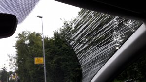

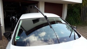

Du solltest in Zukunft die Scheibenwischer besser nur in der Servicestellung hochklappen ;)
  • Nano-Versiegelung auf der Frontscheibe Beitrag #52
Merci :eek:
Auf jeden Fall war das jetzt schon mal ein guter und auch einfacher Einstieg. Da mir selbst noch der Vergleich zu anderen Scheiben-Mittelchen fehlt, interessiert mich das Thema natürlich weiterhin.
Ich finde, es sollte halt grundsätzlich eine Versiegelung sein, die man recht problemlos anwenden kann, die nicht zu zeitintensiv ist und die eben auch sehr gut funktioniert.
p3hdl: gut beobachtet. Ist leider noch Macht der Gewohnheit (der alten/bisherigen Autos), aber ich gelobe Besserung ;)

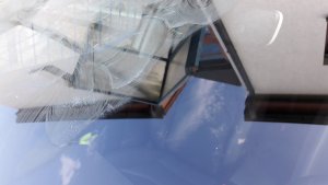

Ich bin doch sehr verwundert, dass die Suchfunktion mit der Scheibenversiegelung "Soft99 Ultra Glaco" nur zwei magere Beiträge ausgespuckt hat (einer davon von Boffboff direkt über meinem Eintrag).
Daher möchte ich euch meine kleine Erfahrung mit dem Zeugs nicht vorenthalten, vielleicht wird ja der ein oder andere angefixt ;)
Vorneweg: zum allerersten Mal überhaupt habe ich mich an eine Versiegelung von Fahrzeugscheiben herangetraut und ich bin einfach nur restlos begeistert!
Das Produkt ist wirklich einfach zu verarbeiten und auf der Verpackung mit japanischer Schrift ist sogar eine Anleitung auf Deutsch aufgeklebt (zumindest bei der Bestellung über Amazon, https://www.amazon.de/Soft99-4146-Ultra-Glaco-Reiniger/dp/B000WAMI76, Lieferung ging ratzfatz mit zwei Tagen).
Was mit das Wichtigste überhaupt ist: die Scheibe muss zunächst sehr sorgfältig gereinigt werden, selbst kleinste Schmutzpartikel und z.B. Fliegenreste sollten penibel entfernt werden. Und lieber 2-3 Mal mehr über die Scheibe gehen mit einer jeweils sauberen Tuch-Lage. Die Reinigung funktioniert mit einem handelsüblichen Glasreiniger gut und eigentlich auch schnell.
Beim nächsten Mal reinige ich die Scheiben mit "Menzerna Control Cleaner". Diesen hatte ich zu diesem Zeitpunkt noch nicht bzw. mir war da auch noch nicht bekannt, dass so ein Mittelchen mit Isopropylalkohol optimal zur Entfernung jeglicher Öl- und Fettrückstände ist. Man lernt stetig dazu...

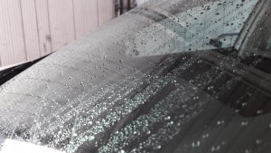

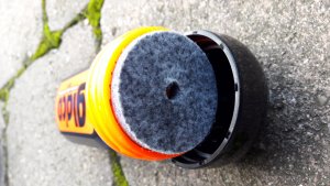

Anhang anzeigen 38691Anhang anzeigen 38692
Im Anschluss wird die Versiegelung mit kreisenden Bewegungen aufgebracht.

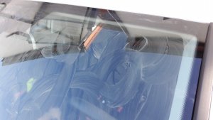

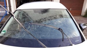

Nach dem Aufbringen entsteht ein weißlicher Film auf der Scheibe.
Anhang anzeigen 38694Anhang anzeigen 38693

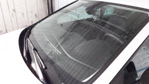

Nach der angegebenen Ablüftungs/Einwirkungszeit (5-10 min) entfernt man den angetrockneten, weißlichen Film mittels eines Microfasertuches. Das geht sehr einfach und richtig gut, man muss nur normal wischen und es ist kein besonderer Kraftaufwand erforderlich.

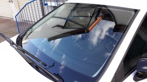

Danach sieht die Scheibe bestens aus und glänzt meinem Gefühl nach auch einen Tick mehr als sonst. Ich mag aber auch nicht gänzlich ausschließen, dass das nur Einbildung ist ;-)

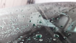

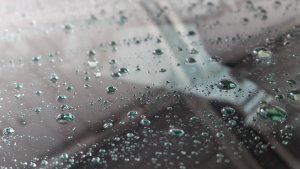

Wird die Scheibe nass, perlen die Wassertropfen hammermäßig ab und sie fließen auch sehr viel schneller ab als sonst. Die restlichen Wassertropfen, die übrig blieben, stehen regelrecht auf der Scheibe. Das Beading und Sheeting ist wirklich beeindruckend und ohne Sch..., man freut sich wie ein kleines Kind darüber.
