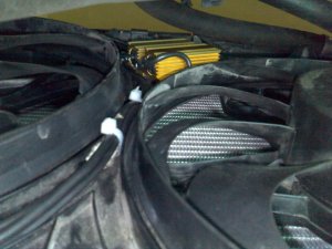

@powertdi
Ich versuch mal ein Bild zu finden damit Du siehst wie wir das bei mir Befestigt haben.
  • Motorlüfter und Klimalüfter (war: Geräusch im Motorraum) Beitrag #243
Werden die Widerstände nicht verdammt heiß??
  • Motorlüfter und Klimalüfter (war: Geräusch im Motorraum) Beitrag #244
Ja das werden sie aber das hält die aufnahme locker aus.Kannst ja wennst magst so ne art Halterung bauen oder sie woanders befestigen.
Ich fahr jetzt über ein Jahr so rum und hab keine Probs.

muss mir mal ein bild machen wenn ich die widerstände hab! Hätte die schon gern vom Fahrtwind gekühlt! Warum hat der inder Anleitung eibentlich ein L-Profil verwendet?
  • Motorlüfter und Klimalüfter (war: Geräusch im Motorraum) Beitrag #246
@powertdi
du kannst ja noch ein Hitzeblech verbauen...aber die Widerstände strahlen ihre Wärme zu 90% über die Kühlrippen ab...
Da die Lüfter eh immer laufen werden die Widerstände gekühlt und das sind Lastwiderstände die das aushalten!
PS beim Bürklin kosten die Widerstände nur 50% wie beim Conrad
