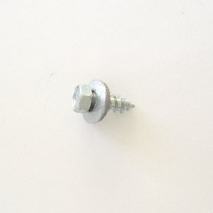

OK, ich hoff ich bekomm alles zam... kost' n Bier ;) :D
- Motorzierabdeckung oben abnehmen sofern noch vorhanden
- elektrische Kuehlwasserpumpe abschrauben (2 x TX30), mit Kabelbinder auf Ansaugkruemmer binden
- Kiste anheben, U-Schutz abbauen, seitliche Uschutzverkleidungen abbauen
- Ladeluftrohr von linkem zu rechtem LLK ausbauen (an den LLKs die Schelle Loesen, dann zuerst eine Seite abmachen und dann die andere - vorsichtig arbeiten)
- Halterung Kuehlwasserschlauch an der unteren Kante des Lueftertraegers oeffnen und Kuehlwasserschlauch dort aushaengen
- am Lueftertraeger sind 2 grosse Steckverbinder festgemacht, beide ausstecken, Stecker von Luefterplatte trennen (dazu den Halter etwas aufbiegen)
- dreieckigen Stecker vom Kuehler abmachen
- 4 Schrauben (TX30) halten den Lueftertraeger am Kuehler - hoffentlich sind sie noch nicht total vergammelt. Diese beim Einbau unbedingt durch Edelstahl ersetzen, ich habe sog. Fassadenbauschrauben genommen (siehe Anhang - gabs im Bauhaus Landshut)
- Lueftertraeger ganz vorsichtig nach unten rausfummeln. Dabei unbedingt darauf achten, dass man den Kuehler nicht beschaedigt - die Lamellen sind wahnsinnig empfindlich. Dabei stoert am meisten der Kuehlwasserschlauch weil der ueberall haengen bleibt.
Dann kann man die Reparatur aehnlich der Anleitung durchfuehren. Aber: Ich bin der Meinung, dass die Widerstaende so nicht am Lueftertraeger festgemacht werden koennen wie dort beschrieben, da dann zum Motor zu wenig Platz ist. Deshalb hab ich meine Widerstaende in der Frontschuerze unter den LLKs platziert.
Kabel habe ich 2.5 Quadrat genommen und durch die Loecher in den Lueftermotoren gefuehrt und innen an den originalen Punkten der Widerstaende angeloetet. Die alten Widerstaende wuerde ich rausmachen, da die offenbar mit der Zeit vergammeln und dann brechen - wenn der sich im Lueftermotor verteil war's das.
Wenn ihr Probleme habt, hast du ja meine Nummer - ich geh ma davon aus, dass das bei Basti alles noch bissel anders ist, da er ja sicher inzwischen nen FMIC hat.
