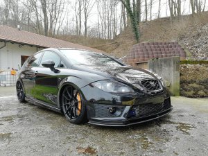

Nach langer Zeit ein Update wie der Cupra jetzt aussieht.
  • Mein cupra r 1p Beitrag #135
Auch wenn ich sonst kein großer Freund des 1P bin, aber der sieht ja mal richtig porno aus! Sehr schön, gefällt mir!
  • Mein cupra r 1p Beitrag #136
Krank..ein Monster! :)
  • Mein cupra r 1p Beitrag #137
Wurde der Kotflügel vorne gezogen oder ist des ein neuer? Der sieht so breit aus:astonish:
  • Mein cupra r 1p Beitrag #138
Sieht nach Mücke Carbon aus.
  • Mein cupra r 1p Beitrag #139
Schaut eher nach breiteren Kotflügeln von SRS-Tec oder Mücke.
  • Mein cupra r 1p Beitrag #140
Ja sind breitere Kotflügel von Mücke in Sichtcarbon
