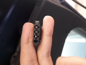

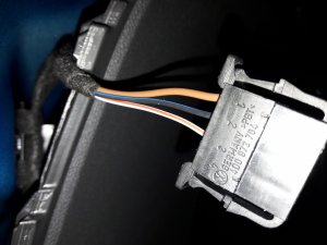

  • Meich's green Hornet! Beitrag #558
Hab mal die aus dem Link von Enrixo bestellt.
Die Kabel sind gut, leider passt der PIN der Leuchte nicht in diesen Stecker. Werde die Kabel aber behalten, da sie schön ummantelt und verarbeitet sind.
Weiß jemand wo ich ein Kabel mit passendem Stecker für den Pin der Leon Rückleuchten her bekomme?
So ein Metallpinopel wie in dem Stecker verbaut ist suche ich:

  • Meich's green Hornet! Beitrag #560
Teilenummer ? [emoji8]
