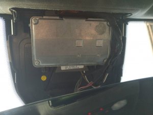

Hab jetzt die FL Frontscheibe mit der großen Kamera drin - mein MJ16 war leider ohne Kamera.

  • Meich's green Hornet! Beitrag #535
Innenspiegel passte bei mir (Index E)
Scheibe: 5F0 845 011 AG
Kamera: 3Q0 980 654 G
Abdeckung Spiegelfuss Links: 7N0 858 547 C Y20
Abdeckung Spiegelfuss Rechts: 7N0 858 548 D Y20
Abdeckung Kamera: 5F0 868 437 B Y20
Stecker Kamera: 8Z0 972 112 (passende Pins: 000 979 009 EA - oder wenn Rollcrimpzange vorhanden: N 947 647 01
Der Farbcode Y20 ist Perlgrauf und die TN sind für "Ohne Dachablage"
Meich: Hab den Wagen erst seit dem 5.12.16 .... so viel Zeit hatte ich nicht.
Codiert und kalibriert habe ich mit ODIS. VCDS hatte die entsprechende Codierung für dieKamera nicht drin und die PSD vom Navi fehlten auch.

So, seit heute ist die Facelift Frontscheibe drin. Die neue Kamera ebenso!
Muss nun nur noch kalibriert werden.
Falls jemand interessiert ist:
Ne Scheibe mit Einbau kostet 452€.
Mein erster Eindruck ist äußerst positiv.
Erstmal habe ich nicht ENDLICH wieder ne ungetrübte glasklare Sicht, sondern auch weniger Windgeräusche!
Die akustik sind natürlich absolut subjektiv zu betrachten, bin seit Donnerstag 14:00h wach und auf Achse - sind 28 Stunden.
Der Hinweg mit kaputter Scheibe zur Werkstatt war -2 Grad, der Rückweg mit FL-Scheibe war +12 Grad Lufttemperatur. Der Hinweg hörte sich aber wesentlich lauter in Sachen Windgeräusche an, wie der Rückweg - haha.
Die neue Kamera ist eingebaut, und natürlich alles perfekt und fehlerfrei codiert.
Ein Upgrade mal eben ist nicht einfach zu realisieren, denn sämtliche Assistenten werden inkompatibel. ACC kann NICHT mit der Kamera zusammenarbeiten, das ABS wird auch meckern und muss geflasht und grundeingestellt werden etc (sofern man nicht Glück mit einem jungen Datenstand in seinem Fahrzeug hat).
100.000km und paar zerquetschte war die alte Scheibe drin, jetzt die neue. Die Zeit wird es zeigen ob es Unterschiede gibt [emoji106] [emoji41]
