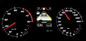

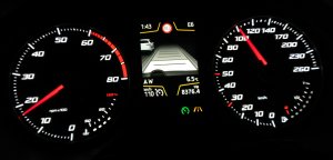

Palimm, Palimm.
Es geht weiter mit der Pionierarbeit im MQB.
Ich will ja ALLE neuen Features von MJ2017 sowie des Leon Facelift haben.
Also, Fußgänger-Assi, Traffic-Jam-Assist, ein besseres ACC... usw.
Daher habe ich die neuste Generation-ACC besorgt - mein Fazit nach einigen hundert KM:
GEIL! Läuft besser wie früher und vorallem die ganzen neuen Features - HAMMER!
Hier mal ein kleiner Teaser - der Rechtsüberholfverhinderer in seiner vollen Pracht - war nämlich mit dem bisherigen ACC-Sensor nicht zu realisieren.
Der Fußgänger-Assi lief bisher zwar auch schon, jedoch nicht wie er soll - es muss nämlich noch das ABS-STG samt Block getauscht werden :rolleyes:
Mein Ziel ist das PSD-gestützte ACC-System, was je Geodaten und Verkehrsschilder intelligent funktioniert!

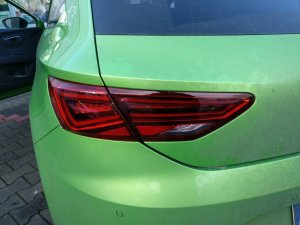

Am schwierigsten war die Integration des Displays.
Konnte es jetzt einige Wochen testen, und muss sagen - GEIL.
Meinen Dank an SEAT für die Möglichmachung, war nie wirklich
mit den vFL Leuchten zufrieden, hat mich immer mit den Dreiecks-Blinkern
und diesen weissen Kästchen samt Halogen Birnen gestört.
Nun bin ich nicht mehr 99,5% mit meinem Auto zufrieden, sondern 184%! :D

  • Meich's green Hornet! Beitrag #478
Uiuiui sieht sehr schick aus mit den Heckleuchten. Preislich bestimmt ein Schlag ins Gesicht bzw. ins Portmonee 😂
Gesendet von meinem SM-G928F mit Tapatalk
  • Meich's green Hornet! Beitrag #479
Würde mich auch interessieren, was für die RL verlangt wird. Sehen auf jeden fall viel besser aus (meiner Meinung nach).
Und noch ne Frage bezüglich der Kompatibilität: Passen die Plug & Play oder muss da was an der Verkabelung geändert werden?
MfG
  • Meich's green Hornet! Beitrag #480
Rückleuchten:
Ja, Alte raus und Neue rein, allerdings muss für den Blinker der inneren Rückleuchte ein Kabel verlegt werden. Sie passen aber definitiv - hab auch schon eine kurze Passprobe der FL-Rückleuchten im vFL-Leon gemacht ;)
