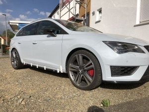

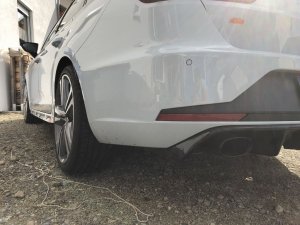

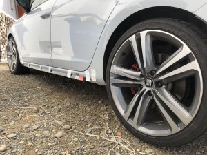

So hab nun die Schweller ausgepackt und gestern noch montiert.
Etwas Fummelarbeit die richtige Neigung / Position zu finden.
Für mein Geschmack sind se nun richtig, bin gespannt wie das Zeug dann auf Dauer hält.
Aktuell ist noch die Schutzfolie drauf, die kommt dann mit dem Tesa natürlich runter 8)
Heut Abend dann fertige Bilder vom Fahrzeug, hoffentlich ohne Blütenstaub :angry::very_hap:

Hast du sie alleine montiert ?!
Lag was dabei, um den Untergrund vor dem Verkleben zu reinigen ?
Oder wenn nicht, was hast du verwendet ?
silverR1racer
Hab die Schweller zusammen mit einem Kollegen montiert.
Hatte das Auto am Vortag gewaschen und der Untergrund war demnach trocken und sauber.
Alleine wird es schon schwierig, die Position zu halten, ausrichten und andrücken, damit der Kleber (weiße Tube) richtig sitzt und man nicht überall die Soße hat und dann festkleben (weißes Tape) geht zu 2 einfacher.
Die doch austretende Gummiklebermischung konnte ich mit WD40 sauber entfernen.
Aufwand war ~ 40 Minuten.

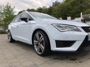

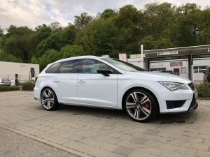

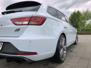

Also der Schweller hat bereits seine erste Wäsche hinter sich und wirkt unscheinbar, nicht aufdringlich aber macht optisch was her und könnte Standard sein.
Finde ihn gelungen, könnte aber mM nach etwas länger sein.
Montage war einfach, die Position kann man selbst bestimmen.
Tipp an alle, sofern Ihr diesen verwenden möchtet:
Schmiert die Tube auf die Dreiecke, klebt diese in den Schweller und die kleine Tube mit dem Schaumpad schmiert ihr auf den Rand des Schwellers.
An den Enden hab ich selbst noch einmal die schwarze Klebemasse verwendet, macht mir ein besseren Eindruck.
Danach andrücken und mit Tape fixieren, siehe Bilder weiter oben.
Eventuell überstehende Klebereste sofort entfernen (WD40), danach wird es fummelig!
24h härten lassen und danach vorsichtig mit Schutzfolie abziehen und sich erfreuen:
