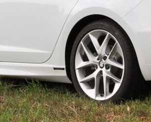

Habe am Anfang auch überlegt die Schweller nach oben verlängern zu lassen aber die Kante sieht man, wie zwei0 schon sehr gut ausgeführt hat, trotzdem und das war mir dann den Aufwand nicht wert.
Ich sehen den Vorteil bei den Schwellern vor allem darin, dass sie die hässliche Oberfläche vom Unterbodenschutz an den Seiten abdeckt. Die Seiten des Cupras finde ich Serie auch ziemlich hoch gezogen so dass man halt immer Teile des Unterbodens sieht wenn man von weiter weg das Auto sieht.
Habe gerade ein Bild auf FB gefunden welches das ganz gut zeigt:

Also die originalen Performance schweller sehen mega gut aus, die passen perfekt zur Linie des cupras, die schweller sind eben nicht wie diese billig Turner ***** tiefgezogen bis zum Boden, ich mach euch heute nachmittag mal paar Bilder von meinen, ja die gehen nicht Bis zur Tür hoch aber ich finde die Optik mit den schweller richtig Geil, das Auto wirkt breiter weil die ein bisschien rausstehen, ob einen die ca. 800 Euro mit Lackierung wert sind muss jeder für sich entscheiden aber ich würde sie jeden empfehlen!

Bilder von den originalen gibt es hier zu Hauf, auch im Detail. Mir ist bis jetzt keiner vor Augen gekommen, der irgendwelche kastenförmige, bis zum Boden gezogene Schweller von "Billig Turnern" (heisst Tuner;)) verbaut hat. Zudem sind die Geschmäcker dahingehend sehr unterschiedlich und nicht jeder ist bereit dafür ca. 1000 Euro (sofern man sie nicht selbst montieren kann und will) zu zahlen. Das ist schon eine Hausnr. für ein paar Plastikleisten, somit alles nichts Neues !
