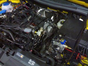

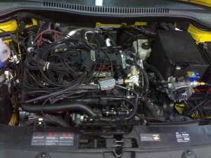

  • Leon FR TFSI auf Gas Umrüsten Beitrag #61

Offensichtlich gibt es von BRC auch ne Anlage für (T)FSI Motoren...
Hab mal ne Anfrage dorthin abgesetzt !

  • Leon FR TFSI auf Gas Umrüsten Beitrag #71
Hier ist die Antwort auf meine Anfrage:
Für Ihren Motor mit dem Kennbuchstaben BGB gibt es keine Autogasanlage.
Wir benötigen noch die genaue Bezeichnung des Motorsteuergerätes. Diese
Bezeichnung finden Sie nur auf dem Steuergerät selbst.
Dieses bitte abfotografieren und uns zumailen.
Wenn das Steuergerät ebenfalls nicht mit unserer Vorgabe übereinstimmt,
ist für Ihren Motor keine Umrüstung möglich.
Sollte das Steuergerät übereinstimmen, so wäre eine Applikation auf
Ihren Motorkennbuchstaben eventuell möglich.
Für solch eine Applikationsumrüstung können wir uns dann nochmals
gesondert unterhalten, wenn wir die Übereinstimmung des Steuergerätes
überprüft haben.
Als Grundinformation: FSI Motoren die im Schichtladebetrieb laufen, sind
z.B. generell von der Umrüstung ausgeschlossen.

Wenn ich das noch richtig in Erinnerung habe, arbeitete nur die erste Generation der FSI Motoren im VW-Konzern mit Schichtladung im Teillastbereich. Das dürften der 1.6er mit 110 PS und der 2.0 mit 150 PS sein... Seit die beiden Motoren vor einigen Jahren überarbeitet wurden, laufen auch sie nicht mehr im Schichtbetrieb.
Ich denke, der 2.0 TFSI lief nie im Schichtbetrieb, das kann man aber sicher über den :) rausbekommen.
  • Leon FR TFSI auf Gas Umrüsten Beitrag #73
  • Leon FR TFSI auf Gas Umrüsten Beitrag #74
Der 2.0 TFSI Motor basiert zwar auf einem AXW, der jedoch technisch recht aufwändig an die Turbo-Eigenschaften angepasst wurde.
Anhand des mir vorliegenden "Selbststudienprogramm 337" vom Volkswagen Service Training haben die Turbo-Versionen (ab Einführung) keine Schichtladung mehr.
  • Leon FR TFSI auf Gas Umrüsten Beitrag #75

Offensichtlich hat sich dein Kollege mit dem Touran TSI seine BRC Anlage genau bei dem Umrüster einbauen lassen, mit dem ich in Verbindung wegen der TFSI Anlage für meinen Audi stehe !!
Scheinbar funktioniert die BRC Anlage sehr gut beim TSI Motor...was spricht dein Kollege ??
