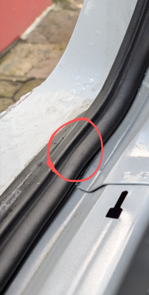

Also in der Tür scheint auf den ersten Blick kein Wasser zu stehen. Mir ist beim Öffnen der Tür allerdings aufgefallen, dass ein ganzer Schwung Wasser auf einmal am Seitenschweller runtergelaufen ist. Vielleicht steht das Wasser also nur solange in der Tür, bis sie geöffnet wird. Mir ist auch als es noch kälter war schon ein paar Mal aufgefallen, dass die Tür unten mittig an der Dichtung fest friert und da dann ein relativ großes Stück Eis entsteht. Hat jemand eine Idee, wie das Wasser sich da sammeln kann?
  • Leon FL 1.4 TSI (2017) - Wassereinbruch in der Reserveradmulde Beitrag #44
Schau Dir mal genau die Tür unten an. Wenn beim Schließen die Dichtung die verschmutzten Abflussöffnungen verschließt sammelt es sich in der Tür. Wenn es hoch genug steht kommt es wohl am Lautsprecher raus.

Update: Die Tür hinten links habe ich vor ca. einem Monat bei einer Werkstatt abdichten lassen. Laut Werkstatt kam das Wasser an mehreren Stellen durch die Clips für die Befestigung der Türverkleidung. Der Lautsprecher in der Tür soll angeblich dicht gewesen sein.
Kaum einen Monat später läuft nun schon wieder Wasser in die Reserveradmulde...
Interessanterweise kommt es nicht von den Zwangsentlüftungen und auch nicht von der Heckklappe. Die Laufspuren kommen aber quasi exakt aus der gleichen Richtung, wie bei dem Bild aus meinem letzten Beitrag. Ich habe bereits mal einen Blick hinter die Verkleidung auf die Zwangsentlüftungen geworfen und konnte dort keinen einzigen Tropfen finden. Was kann es also noch sein? Das Rücklicht rechts außen? Das Wasser scheint irgendwo rechts zwischen der Zwangsentlüftung und der Reserveradmulde herzukommen.

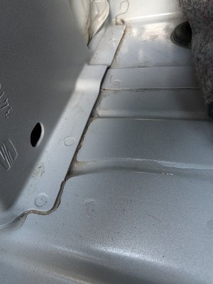

Ich habe auch immer wieder Feuchtigkeit im Kofferraum, bzw der Reserverad Mulde.
Ich fahre einen Seat Leon ST 5F8
Ich habe auch schon diverse Stellen untersucht und dabei auch verstopfte Abläufe am Panoramadach vorne wie hinten gehabt und beseitigt.
Aber für das Wasser in der Reserveradmulde waren die nicht die Ursache und das Problem habe ich weiterhin.
Panoramadach Abläufe, Zwangsentlüftung, Gummistopfen in der Reserveradmulde, Kofferraumdeckel etc kann ich alles mit großer Wahrscheinlichkeit ausschließen.

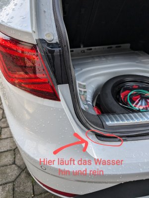

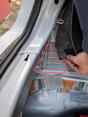

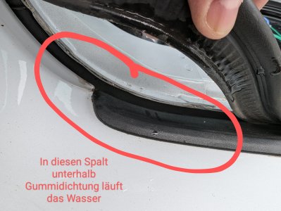

Ich habe bei meiner Fehlersuche zuletzt festgestellt, dass scheinbar Wasser irgendwie im Bereich der Stoßstange nach innen gelangt.

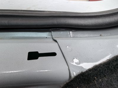

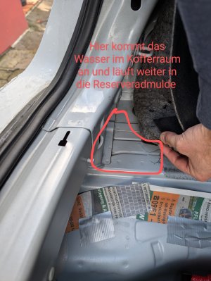

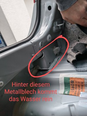

Ich lade hier mal ein paar Bilder hoch auf denen man denke ich ganz gut erkennt wo genau ich meine.
Wenn ich an der Stelle an der Ladekante gezielt Wasser reinlaufen lasse tropft es zum Einen unter der Stoßstange (ich schätze das soll so sein),
aber zum Anderen sieht man wie sich im Kofferraum innen unterhalb des Rücklichts und unterhalb der seitlichen Kofferraum Verkleidung Wasser ansammelt.
Ich nehme also an von da aus findet das Wasser dann nach und nach seinen Weg zum tiefsten Punkt in der Reserveradmulde.
Natürlich giesst, da normalerweise nicht jemand permanent Wasser an diese Stelle, aber das Wasser läuft ja bei Regen, auch jeweils links und rechts am Kofferraumdeckel nach unten und von dort auf die Stoßstange in Richtung der Ladekante an die beschriebene Stelle.
Ich bin mir damit jetzt relativ sicher, dass das die Eintrittsstelle ist,
Aber weiß noch nicht so ganz was ich mit der Erkenntnis anfange :)
Hat hier jemand Erfahrung mit der Stelle, weiß jemand was genau dort undicht ist und was man dagegen tun kann?
Und wenn nicht, vielleicht ist meine "Entdeckung" ja wenigstens für den einen oder anderen hilfreich der selbst immer noch auf der Suche ist wo nur ständig das Wasser herkommt :)
... Z.B. bei dir @Chrissi1001 ?
Das würde mich auf jeden Fall auch interessieren, ob das jemandem geholfen hat und das Problem wie bei mir an der selben Stelle liegt?!

Ich weiß zwar nicht, wie sehr sich das Heck beim ST vom "normalen" 5F unterscheidet, vermute aktuell aber auch in meinem Fall, dass es irgendwo unter der Heckschürze eine Schwachstelle geben muss. Habe kürzlich auch mal die Radhausverkleidung hinten rechts demontiert und einen Blick auf den Bereich um die Zwangsentlüftung geworfen. Dort war ebenfalls nichts Ungewöhnliches zu erkennen:
Da mir ansonsten die Ideen ausgehen, habe ich mir jetzt eine Infrarot-Innenraumkamera für meine Dashcam bestellt. Die werde ich dann mal provisorisch hinten rechts unter dem Teppich befestigen. Wenn schon keine Laufspuren zu finden sind, kann ich die Eintrittsstelle so hoffentlich noch etwas weiter eingrenzen.
  • Leon FL 1.4 TSI (2017) - Wassereinbruch in der Reserveradmulde Beitrag #56

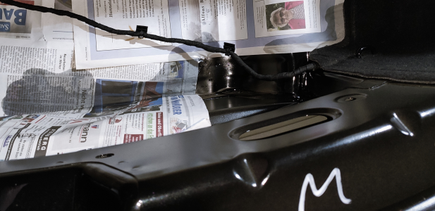

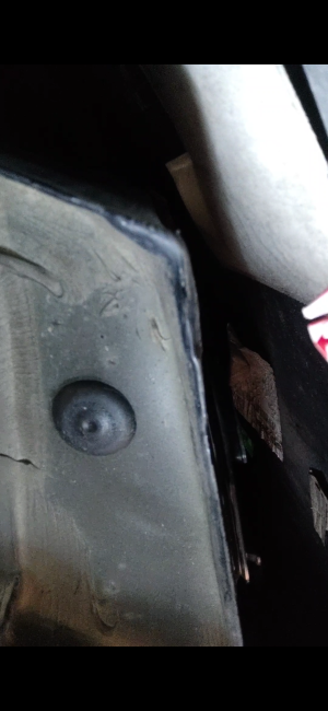

@Mat7e Hast du schonmal (z.B. mit einem Endoskop) durch das ovale Loch auf dem dritten Bild in den Hohlraum geschaut? Vielleicht sieht man dort ja irgendwo Laufspuren des Wassers.
Habe mir vor ein paar Jahren mal ein billiges China-Endoskop gekauft. Die Bildqualität ist zwar nicht sonderlich gut, aber für sowas reicht die eigentlich völlig aus. Alternativ kann das natürlich auch so ziemlich jede Werkstatt machen.
Ansonsten würde ich mir an deiner Stelle auch mal die Heckklappendichtung genauer anschauen. Auf den Bildern sieht es so aus, als würde die teilweise etwas wellig sein. Beispiel:
Wurde die evtl. schonmal demontiert? Vielleicht täusche ich mich auch, aber die Stelle ist schon verdächtig nah an der von dir vermuteten Eintrittsstelle.
  • Leon FL 1.4 TSI (2017) - Wassereinbruch in der Reserveradmulde Beitrag #57
@Chrissi1001
Ja, da hatte ich schon mal reingeschaut, aber nichts wirklich auffälliges gesehen.
Die Dichtung sollte noch nicht ab gewesen sein, aber schau ich mir auch noch mal genauer an ob es da eine Eintrittsmöglichkeit gibt.

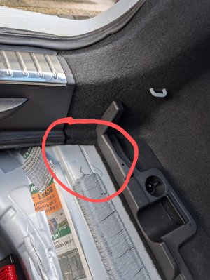

Das sieht nur so aus, weil an der Stelle zwei Bleche stoßen, bzw. überlappen

@Mat7e Alles klar. Wenn die Dichtung ansonsten in Ordnung aussieht, wird das wohl nicht die Ursache sein. Hast du ansonsten schon mal das Dämmmaterial hier entfernt?
Falls nicht, wäre das vielleicht noch einen Versuch wert. Dahinter müssten z.B. auch die Schrauben vom Stoßstangenträger zu finden sein. Vielleicht kann man dort mit ner Handykamera o.Ä. noch irgendwo Laufspuren finden.

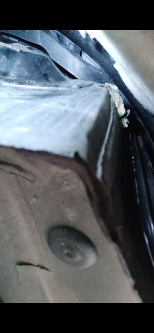

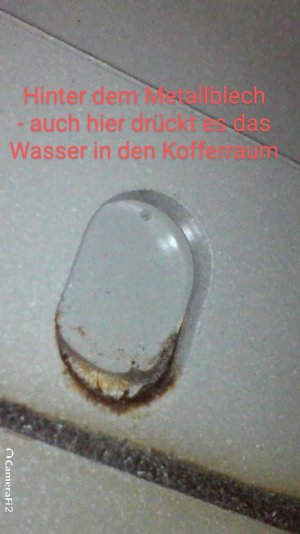

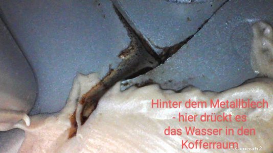

Ich denke mittlerweile kann ich ganz gut lokalisieren wo genau das Wasser im Kofferraum reinkommt.
Wenn ich wie beschrieben von außen Wasser auf die Stoßstange / Ladekante gieße, dann scheint das dort unterhalb der Kofferraumdichtung in einen Spalt zwischen Karosserie und Stoßstange zu fließen.
Ein Teil tropft direkt unter dem Auto raus.
Aber im Innenraum, unter den Rücklichtern tut sich auch was.
Dort kommt auch Wasser an und von da fließt es natürlicher Weise irgendwann nach unten in die Reserveradmulde.
Unter den Rücklichtern ist im Innenraum ein Blech - man hat da also keinen freien Blick.
Habe mit einer Endoskopkamera mal reingefilmt: und dort sieht man an zwei Stellen, dass wohl schon öfter Feuchtigkeit vorhanden war - weil Dreck und Rost.
Um es final zu verproben habe ich dann mal ein Video mit der Endoskopkamera von der Stelle gemacht und gleichzeitig außen Wasser an die Ladekante gekippt: und wie vermutet..genau dort sieht man wie das Wasser reinläuft.
Ich hänge mal Bilder und Videos an.
Damit bin ich jetzt schon mal einen riesen Schritt weiter.
Heißt die Stoßstange muss dann demnächst mal ab und ich muss versuchen rauszufinden wie das Wasser es da schafft in den Innenraum zu gelangen.
Und von da aus dann schauen wie sich das am Besten abdichten lässt.. Sika flex oder oder..
