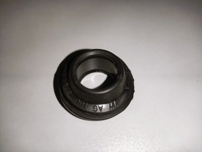

@KopfKino Sorry, dass ich schon wieder nerve, aber ich habe noch eine (hoffentlich) letzte Frage. Die neue Tülle kam heute an und mir ist gerade erst aufgefallen, dass der "Pfeil" scheinbar tatsächlich auf beiden Seiten vorhanden ist. Auf einer Seite steht "VW AG" und die Teilenummer (siehe Bild), auf der anderen Seite ist nur der Pfeil und sonst nichts.
Die Seite mit Text kommt nach innen und die ohne Text ist außen, korrekt? Wahrscheinlich passt das alles eh nur in einer Richtung aber sicher ist sicher 😅

Außen ist kein Text, also ja.
  • Leon FL 1.4 TSI (2017) - Wassereinbruch in der Reserveradmulde Beitrag #26
Dem kann ich mich wieder anschließen, außen ist kein Text zu seh'n.

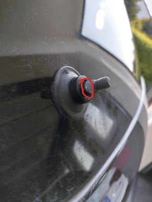

Ich habe mir das Problem inzwischen nochmal im Detail angeschaut und es sieht so aus, als wäre die Verzahnung im Wischerarm durch insgesamt 2x Demontieren und wieder Montieren hinüber. Dadurch rutscht der Arm bei der Montage zu tief auf die Halterung und liegt letztlich zu eng an der Heckscheibe an.
Wenn man sich das Gegenstück am Wischermotor anschaut, sieht man dort auch ca. 1-2mm lange Kratzspuren vom Wischerarm unter der Verzahnung (siehe Bild). Scheint wohl ein Einwegartikel zu sein...
Habe jetzt vorerst mit einem Spezialkleber etwas neues Material in der Verzahnung des Wischerarms aufgetragen, das dann etwas zurechtgeschliffen und es nochmal damit probiert. Jetzt ist der Abstand zur Heckscheibe wieder 1-2mm größer und es schlägt nichts mehr beim Schließen der Heckklappe auf die Scheibe. Falls das so auf Dauer nicht halten sollte, brauch ich wohl nen neuen Wischerarm.

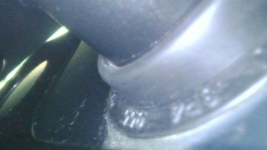

Hallo zusammen, nachdem ich nun fast ein halbes Jahr Ruhe hatte, sind mir gestern schon wieder ein paar Wassertropfen in der Reserveradmulde aufgefallen. Ich habe daher heute nochmal mit dem Endoskop hinter die Heckklappenverkleidung geschaut und wer hätte es gedacht, die neue Dichtung hält schon wieder nicht dicht:
So langsam gehen mir jetzt wirklich die Ideen aus. In meinen Augen ist das einfach eine Fehlkonstruktion...

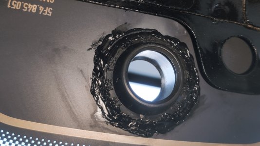

Habe gestern noch einmal alles zerlegt, die "alte" Tülle ausgebaut und die Scheibe gereinigt. Man konnte auf jeden Fall deutlich erkennen, dass die Scheibe in dem Bereich der Tülle relativ rau/zerkratzt ist:
Habe in der neuen Tülle dann in der Aussparung für die Scheibe vor dem Einbau mit einem Zahnstocher eine Schicht Sikaflex aufgetragen, die Tülle eingebaut und dann auf der Innenseite der Scheibe noch einmal um die Tülle herum etwas Dichtmasse aufgetragen. Hab es wahrscheinlich etwas zu gut gemeint, aber sicher ist sicher:
Von außen kann man tatsächlich nichts von der Dichtmasse erkennen:
Dann hoffe ich mal, dass sich das Thema damit endlich erledigt hat...
