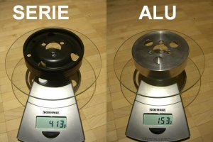

So, unten angehängt mal die Bilder der Riemenscheiben.
Für Wasserpumpe sieht es so aus:
Original: 413g
Alu: 153g
Ersparnis: 260g (62 % weniger Gewicht)

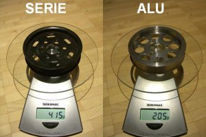

Für die Servopumpe dann so:
Original: 415g
Alu: 205g
Ersparnis: 210g (51 % weniger Gewicht)
Zusammengerechnet ergibt das jetzt mal 470g die weniger an der Vorderachse nach unten ziehen :megasmil: Wie sich das allerding in der Bewegung auswirkt, sehen wir, wennd er Motor mal läuft. Was sich aufgrund des Defekts jetzt einige Wochen/Monate nach hinten schiebt. Auch die Schaltkulisse ist derzeit als Tehme nur noch sekundär.
