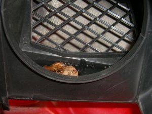

Und weiter gehts... heut hab ich mal das Gebläsegehäuse auf gemacht.. naja, jetzt gibts erst mal wieder neuer Ersatzteile rein.
Und Seitenblinker brauch ich auch neue...:rolleyes:

Was ist das?
  • Leon Cupra V6 EVO III -> es geht weiter Beitrag #351
ein hähnchen?
  • Leon Cupra V6 EVO III -> es geht weiter Beitrag #352
Wasser und ein Blatt!? 8o

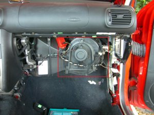

Das ist der Kasten wo der Gebläselüfter für den Innenraum drin ist. In dem Bild rot markiert mit noch montiertem Lüfter.. Und Ursache für Wassereinbruch im Beifahrerfussraum bei vielen Leons.
Ich hatte nur den Vorteil, dass ich einfach nen Gummistopfen weg machen musste und das Wasser lief unterm Sitz wieder raus... :D

Das ist aber ein altes Bild:p
Alle ärgern sich wenn Wasser im Innenraum ist nur du nicht:laughing:
