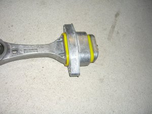

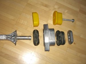

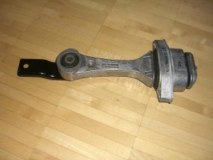

So, es hat sich wieder mal ne Kleinigkeit getan. Nachdem meine original Drehmomentstütze ja damals schon Probleme machte, als ich bei km-Stand 70.000 die Querlenkerstrebe eingebaut hab, und ich daher seit gut 90.000 mit kaputten Lagern in dem Teil rum fahr, hab ich mir beim :) ums Eck mal das Originalteil bestellt. Bei 36 CHF Kosten (rund 24 Euro) ist das ja nicht der Wahnsinn, und hab die original Gummis gleich mal gegen die Powerflex ersetzt, welche seit geschätzt 90.000 km im Keller lieger :D
Eingebaut isses noch nedd, aber es is mal nen kleiner Schritt nach vorn ;)

Ich hab bei mir ja auch die verstärkte drin. Es werden schon etwas mehr Vibrationen übertragen, aber der Motor kippt wenigstens nicht mehr wie Teufel.

Geht de Wechsel einfach oder eher nicht?
  • Leon Cupra V6 EVO III -> es geht weiter Beitrag #285
Sind doch eigentlich nur 3 Schrauben. Sollte einfach gehen. Ich weiß aber nicht, ob Motor & Getriebe richtung Spritzwand kommen und abgestützt werden mache, wenn man den Halter löst.
  • Leon Cupra V6 EVO III -> es geht weiter Beitrag #286
Ob man das einfach wechseln kann, sag ich auch am Samstag abend :D

Mein Kumpel hat ganz schön geflucht beim Wechsel, weil die Powerflexbuchse sehr steif ist und sich beim Einsetzen wohl ziemlich gesträubt hat :D

Ich hab die Seriennummer: PFF 85-420 für VW Golf Mk4
Sollte also passen.
