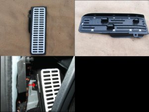

Also entweder reden wir hier über unterschiedliche Fußstützen,oder ihr habt euch das Teil noch nicht angesehen.Die Teilenummer 1K1864551TKH bezieht sich ausschließlich auf die GTI Fußstütze aus dem VW Regal.
Die wird kpl. neu eingebaut (bei Modellen ohne Fußstütze ab Werk) oder gegen die vorhandene getauscht (bei Modellen mit der Plastikfußstütze ab Werk)
Ein Bild habe ich mal angehängt ;)
Für jene,die ab Werk eine Fußstütze haben ist die Montage problemlos.
Da sind die drei Löcher,wo die Halterungen der Fußstütze reinkommen schon vorhanden.
Die keine haben,müssen den Teppich an den Stellen noch wegschneiden.
Die kleine Halteschraube hinter der Seitenverkleidung (roter Pfeil) dürfte dann auch nicht vorhanden sein und ist auch nicht beim Kauf dabei gewesen.(bei mir jedenfalls nicht).
Teilenummer müsstet ihr mal beim Händler erfragen.
Das mit dem Teppich wegschneiden hat der Satty schon mal gepostet,vorm schnippeln mal anfragen wie er das gemacht hat,bevor zuviel weg ist.
Gruß Rainer

Ich habe die SEAT Sachen hier alle rum liegen und wollte bzw. muss erst noch die Orginale nachrüsten. Und dafür sagt mein Händler bräuchte er die Teilenummer von der Orginalen Fußstütze und die Teilenummern vom Befestigungsmaterial .... könnte mir jemand all diese Nummern nennen ?(

Die Alufußstütze vom GTI ist komplett, die benötigt keine Teile von der original Fußstütze. Einzig ein kleines 4,3er Blechschräubchen könnte fehlen.
Befestigungsmaterial gibt es keines, ist keines nötig.
-Gaspedal ist ein einzelnes Bauteil, wird gesteckt und mit der Schraube vom original gesichert.
-Bremse/Kupplung werden wie die original gesteckt
-Fußstütze wird gesteckt und mit einer kleinen Schraube gesichert (gab es keine Originale, muss der Teppich für die Steckverbindung aufgeschnitten werden)
PS: Falls Du jetzt natürlich nicht die Alu haben willst, sondern nur die originale, dann brauchst dafür natürlich die TTN
