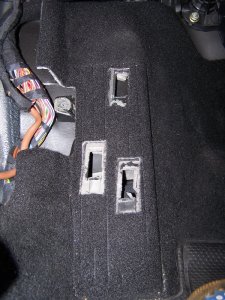

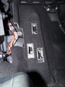

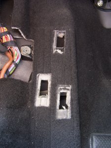

Würde aber gern mal die Löcher im Teppich sehen.
hier sind die Bilder ;)
Die Löcher sind original so schlecht ausgeschnitten. Ich hab daran nix gemacht.
Da hat man wohl wieder an der Schönheit gespart
Es ist nun vollbracht, die Pedale inkl. Fußstütze sind drin :very_hap:
