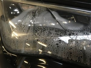

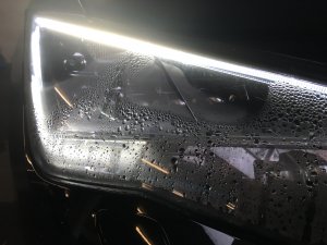

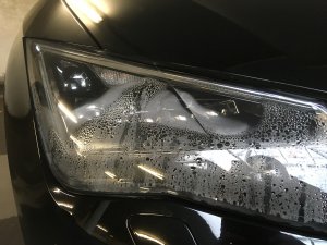

Habt Ihr so etwas schon gesehen? Wasser wie Im Aquarium im Scheinwerfer? Auch nach 2 Wochen in der Garage nicht getrocknet und bei weitem mehr als nur Kondenswasser:
