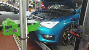

Wie flieger-baby schon erwähnt hat war ich bei ihm und konnte mir selbst ein Bild der beiden Einstellgeräte machen. (vielen Dank nochmal! ) Wir haben mit dem analogen Gerät meine Einstellung geprüft und für sehr gut befunden. Ich denke die Diskussion über die Geräte wird nie enden. Bin völlig zufrieden mit der Einstellung und das analoge Gerät hat gezeigt, dass es gepasst hat. Also alles prima.

Hi,
ich habe mein Auto vor ein paar Wochen tieferlegen lassen und war dann auch zum Einstellen der LED SW in einer Seat Werkstatt mit dem "alten" Gerät. Das Licht war danach sehr inhomogen, d.h. es gab hellere und dunklere Bereiche. Die Reichweite fand ich auch nicht so berauschend.
Hab dann eine Termin beim Bosch Dienst in Düsseldorf gemacht und dort wurden die LED SW mit dem Kamerabasierten System eingestellt. Die Höhe der Ursprungseinstellung war soweit ok, jedoch waren die SW deutlich zu weit nach links ausgerichtet.
Nach dem Einstellen ist das Licht aus meiner Sicht top, von der Reichweite auch etwas besser, was wahrscheinlich aber eher an dem jetzt sehr homogenen Lichtbild liegt.

Dark Leon: fast richtig - wir haben meine bestehende Einstellung am analogen Gerät geprüft. Das Ergebnis war sehr zufriedenstellend. Das digitale Gerät konnte ich mir danach mal anschauen. Da Die Einstellung in meinen Augen absolut okay war, hatte ich auch keinen Bedarf das digitale Gerät noch zu verwenden.

Wenn du möchtest und mal irgendwann nicht erst Abends Zeit hast, können wir aber gerne mal mit dem "richtigen" Gerät nachschauen.
Vielleicht lässt sich noch etwas minimal verbessern.
