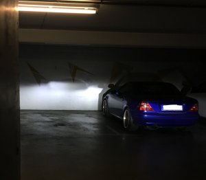

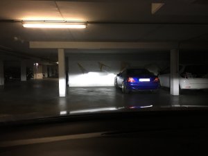

Dort war ich gestern zur ersten Inspektion.. Vielleicht sollten die nochmal einen Lehrgang machen, ich leuchte die Leute vor mir durch die Heckscheibe an und Baumwipfel sind nun gut erkennbar ... seht euch mal die Bilder an.. Die Tiefgarage ist minimal uneben am Stellplatz, aber das ist schon Wahnsinn...
Nun muss ich gucken, wer mir das wieder vernünftig einstellt. Die sehen mich nämlich nie wieder (Neukunde erfolgreich vergrault).
Edit: Wer einen guten Licht-Einsteller im Raum Köln/Bonn kennt, gerne per PM mitteilen.
