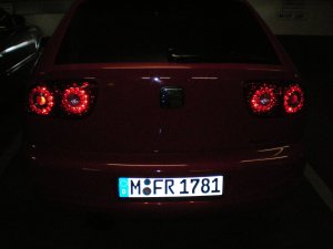

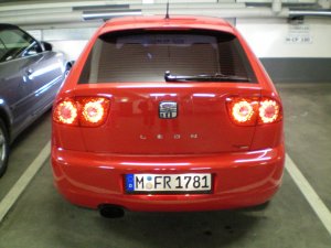

Tüv war nie ein Problem...hat keiner Überissen das es nicht original so ist ;)
