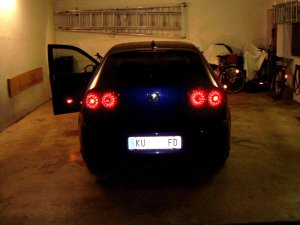

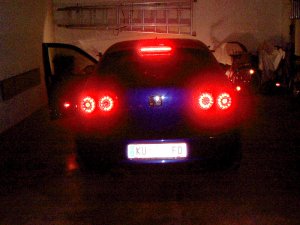

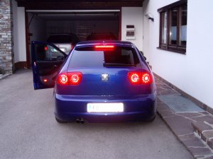

so nach nem 14h trockenlege marathon - vag sei dank hab ich mir, weil ich ja ech scho alles zerlegt hatte, die led rücklichter mit der 4 Ring Optik mit den der Steuergräten der neuesten Generation (THX a lot an die Münchner!) einbaut - hier das ergebnis.
Auf den Bildern 1mal normal ohne zu bremsen - das andere mit Bremse. Da es schon Nacht war - fotos von ca. 22.45 - hat die qualli ein wenig geleidet - aber glaub man erkennt es.

  • LED Rückleuchten auf 4 Leuchtringe umbauen Beitrag #216
@ cyberjack: Sieht super klasse aus. Könntest du bitte mal Bilder bei Tageslicht machen? das wäre echt klasse
