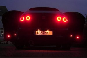

So, ein Update:
Alles wieder zurückgerüstet und neu verlötet: die richtigen LED gehen an. :]
Was mich aber wundert ist, dass die LED beim Bremsen nicht heller werden als das normale Abblendlicht. Woran liegt das denn? ?( :dontknow:
  • LED Rückleuchten auf 4 Leuchtringe umbauen Beitrag #190
falsch angeschlossen?(
  • LED Rückleuchten auf 4 Leuchtringe umbauen Beitrag #191
Hm. Aber Bremse geht an bei Bremsen und Licht bei Licht.
Nur wird es beim bremsen nicht heller?
Wo soll ich den Fehler am besten suchen?
  • LED Rückleuchten auf 4 Leuchtringe umbauen Beitrag #192
du redest von den inneren leuchten richtig? die im Kofferraumdeckel!?...So und dann sag mir mal wie du sie angeschlossen hast...
  • LED Rückleuchten auf 4 Leuchtringe umbauen Beitrag #193
genau: innere Leuchten
Ausgang: schwarz auf schwarz, und 3x blau auf 3x blau
Eingang:
einmal rot/schwarz abgezweigt -> blau am Stg.
einmal grau/schwarz abgeweigt -> gelb am Stg.
und aus dem 2er Stecker vom Original-Stg. blau auf rot und schwarz auf schwarz
Sagt dir das was?
So sieht es mittlerweile aus. Den Rest schaffen wir auch noch, oder? ;)
  • LED Rückleuchten auf 4 Leuchtringe umbauen Beitrag #194
mhh vom Anschluss her sieht das gut aus... kannst du mal nen Foto machen?! ( von den Kabeln)
  • LED Rückleuchten auf 4 Leuchtringe umbauen Beitrag #195

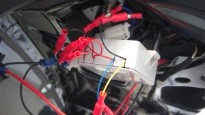

Hier zwei Bilder von der Abzweigung rot/schwarz -> rot und grau/schwarz -> schwarz im Rücklicht außen (Fahrerseite):

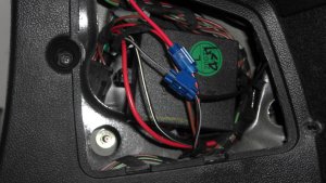

Hier ein Bild vom Anschließen an das Steuergerät Rücklicht innen (Fahrerseite):
  • LED Rückleuchten auf 4 Leuchtringe umbauen Beitrag #196
mhh sieht gut aus...kannst du mal die Eingangsseite testen...also mal 12V anlegen ( Lichtkabel) und alle Eingänge durchtesten müssten alle 3 eine unterschiedliche Leuchtstärke haben
  • LED Rückleuchten auf 4 Leuchtringe umbauen Beitrag #197
Du meinst blau, gelb und rot? Werde ich morgen machen und berichten.
Einstweilen vielen Dank und vor allem einen schönen Abend!
Er macht übrigens auf beiden Seiten der inneren Leuchten momentan keinen Unterschied bei der Helligkeit zwischen Abblenddlicht und Bremslicht.
  • LED Rückleuchten auf 4 Leuchtringe umbauen Beitrag #198
Da Du ja auch nen R fährst teste das ganze mal mit laufendem Motor und nicht nur mit Zündung an.War bei ein paar R´s der Fall das die Batterie die verbaut ist einfach die Leistung nicht zusammenbringt aus welchem Grund auch immer.Also Motor an und dann testen.
  • LED Rückleuchten auf 4 Leuchtringe umbauen Beitrag #199
  • LED Rückleuchten auf 4 Leuchtringe umbauen Beitrag #200
Na Super...geht doch...den Effekt den BigBaba beschrieben hat, hatten wir bei seinem auch...da haben wir gesucht wie verrückt :rolleyes: und dann wars nur die Zündung ;):wave:
