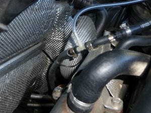

Hi Leute !
Hab jetzt beim R eine neue Anzeige samt neuen Ladedruckschlauch eingebaut. Ich bekomm aber keine vernünftigen Werte raus, da der Zeiger andauerend flattert. Im Inet hab ich schon nachgelesen was die Ursache sein könnte, hab aber nicht wirklich was gefunden außer : Leitung undicht, zu dick, falsch angeschlossen, Anzeige kaputt, ec.
Wie bekomm ich das weg bei der Analogen ?

  • Ladedruck und Öltemperaturanzeige nachrüsten Beitrag #738
Das flattern an der Anzeige kommt durch etwas wie pulsieren der Ladeluft. Du musst also den Luftstrom etwas drossel. Ich habe ein Stück Sintermetall dazu in den Schlauch gestopft, welcher zur LDA führt.
Du kannst das ganze auch mit einem Pneumatik-Drosselventil machen, muss man etwas rumprobieren damit man nicht zuviel und nicht zu wenig drosselt. Drosselt man zuviel, steigt und fällt die Nadel zu langsam, drosselt man zu wenig, bleibt das flattern. Gängigerweise werden bei den LDA kleine Drosseln in den mitgelieferten T-Stücken verbaut, war zumindest bei meiner RAID-Anzeige so.
ABer da ich TDI fahre, brauchte ich das T-Stück nicht und musste mir was anderes überlegen.

@J_R
Glaub auch das da was falsch angeschlossen ist. Hab mal 2 Bilder angefügt. Wäre super, wenn mal jemand ein Bild reinstellen könnte wo es richtig angeschlossen wird.
Was bringt mir dann der Öldruck? Was kann man daraus erfahren?
