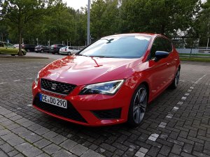

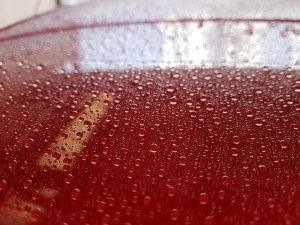

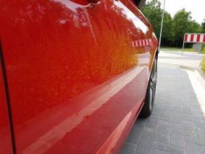

ich habs zwar in anderen Threads schon geschrieben, aber egal, doppelt hält besser ;) und zwar:
ich habe meinen Cupra Aufbereitet. Light Cutting Pad von Lake Country auf einer 15mm Hub Exzenter. Als Politur und PreCleaner habe ich CarPro Essence genommen. Das Zeug sorgt für einen richtig guten Glanz :heart: Habe schon mehrfach gelesen, dass es auch als Glasur bezeichnet wird :D Jedenfalls ist das Zeug die perfekte Grundlage für ein Coating. Alternativ kann man es auch als Grundlage für eine passende Sprühversiegelung nehmen. Wie gut das harmoniert werde ich demnächst in der Kombination Essence + CarPro Reload testen.
Nach dem Essence habe ich das CQuartz UK als Coating aufgetragen. Das Auf- und Abtragen erweist sich schon etwas schwieriger als bei einem Wachs/Hybridwachs wie dem Fusso. Man muss sehr gründlich arbeiten und auch wirklich alle Reste abnehmen.
Das Endergebnis entschädigt jedenfalls die Mühen :)
