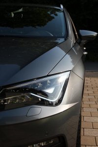

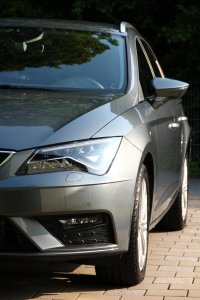

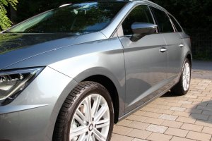

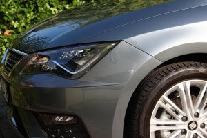

So, habe gestern Vormittag mal meinen etwa 6 Wochen alten ST poliert.
Vorab gab es naürlich erstmal eine ordentliche Handwäsche.
Nachdem das Auto richtig trocken war, ging es mit meiner Excenter Polirmaschine und einer ganz milden Menzerna 3800 los.
Das reichte auch aus, es gab ja keine Lackdefekte oder sonstiges.
Dann gab es eine Runde 1:10 IPA (Isopropylalkohol).
Zum Schluß noch Menzerna Power Lock Ultimate Protection. Fertig war der Lack.
Noch ein bisschen Reifen Fluid von Meguiars und das Finish war perfekt.
Gruß Frank
  • Lackschutz beim Neuwagen Beitrag #172
Anhang anzeigen 38622Anhang anzeigen 38623Anhang anzeigen 38624Anhang anzeigen 38625
Gruß Frank
Hallo Frank,
Das Power Lock hinterlässt einen angenehmen Glanz und eine gute Glätte. Die Standzeit hingegen ist schlechter als von so manchen Detailern. Das ist dann ein wenig Schade um die Polierarbeit, die du dir gemacht hast.
