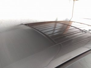

Hier gibt es einen kurzen Bericht von mir:
Achja und so sieht das Auto nach 3-4 Straßen Heinmweg nach der HDR-Wäsche zu Hause aus...
Knochentrocken!
