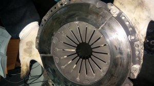

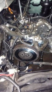

Hallo zusammen, haben nen Leon TDI Cupra mit nun 114.000 km auf der Uhr, BJ 04/2005.
Seit ca. 30 TKM immer wieder sporadisch rutschende Kupplung, vor ein paar Tagen ging sie wieder mal komplett durch, dann hats nen Schlag gegeben, und die
Druckplatte zerrissen.
+ ZMS ist dunkelblau angelaufen und hatte "Spiel" in wirklich jede erdenkliche Richtung
20141202_185819.jpg.
-Kupplungsbelag mindestens noch 70%.
-Simmerringe sind alle perfekt dicht.
Komplettes Sachs Kit mit ZMS etc. ist bestellt und kommt jetzt die nächsten Tage neu rein, hoffentlich ist dann wieder für ne Zeit Ruhe.
Wirklich erklären konnte es sich niemand, warum sie immer wieder durchging :eek:, vor allem auch, weil der Belag noch so gut war.
Was is denn nur los mit dem Seat Mist ?? Was da schon Geld in die Kiste ging, bitter, gerade auch, bei der noch geringen Laufleistung.
  • Kupplung rutscht beim 150er TDI Beitrag #1.439
hmm, unschön. aber leider kein einzelfall. ich schätze das es mit der neuen aber eine ganze weile ruhe geben sollte. ich denke allerdings bei dem schadensbild das die druckplatte schon länger gerissen war, bei dem schlag ist nur der zweite riss entstanden und das segment rausgebrochen. das würde das sporadische verhalten erklären, denn bei unebenheiten (oder rissen) auf der druckplatte oder schwungscheibe kommt eben das vor. in der krassen form wird es aber wohl ein herstellungsfehler in der druckplatte gewesen sein oder das die kupplung, vielleicht schon bei nem evtuellen vorbesitzer, mal stark überhitzt wurde. das würde auch zu einem belag mit 70% bei 114tkm passen (was eigentlich nem ARL TDI garnicht ähnlich sieht), denn ein überhitzter belag der eventuell verglast ist nutzt sich auch nicht mehr so stark ab, greift aber dafür auch deutlich schlechter...
