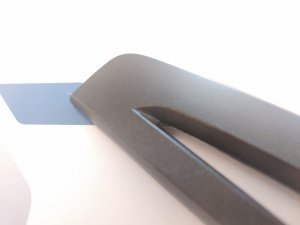

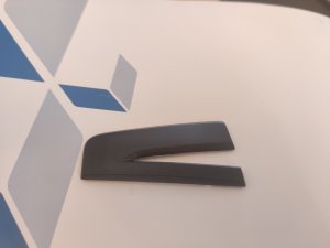

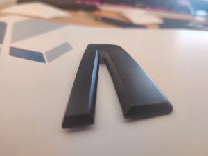

Hallo Zusammen,
vielleicht gibt es ja einen Experten der eine Lösung für das Problem hat.
Ich wollte meine Embleme mattschwarz Färben mithilfe von 3M 2080 Folie. Das klappt auch wunderbar, bis auf die eine scharfe Ecke im Logo.
Das Material dehnt sich dort nicht stark genug und steht somit zum einen unter Spannung, anstatt im Spalt zu liegen. Zum anderen dehnt es sich nicht ausreichend um es vollständig bis nach zu ziehen.
Ich habe ein paar Bilder angehangen. Weiß einer eine Lösung?

Hast Du mal einen Fön probiert. Wärem macht Folien flexibler und kann dabei helfen sie etwas zu dehnen und zu ziehen.
  • Kühlergrill / Seat Embleme Beitrag #1.886

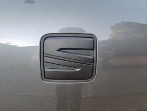

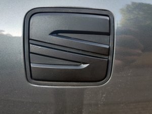

Ja das war natürlich bereits mit einem Fön sehr stark gezogen worden. Im Endeffekt habe ich es relativ hinbekommen, indem ich die Folie im Loch angesetzt habe und dann von dort aus über den Rest des Emblems gezogen habe. Mit dem Ergebnis bin ich trotzdem nicht ganz zufrieden. Man sieht die Imperfektionen des Emblems unter der Folie, einige Stellen an denen Luft unter der Folie geblieben ist und einge Stellen an denen zu stark über die Folie gestrichen wurde. Weiterhin ist das Emblem nur durch die Folie zu dick geworden, sodass es beim öffnen an der Oberseite schleift...
Weiterhin muss ich sagen, dass das Emblem schon ziemlich mitgenommen aussah unter der Folie. Es hatte Flugrost, war eher matt an den Kanten und kam mir auch etwas marode vor. Von den Nasen sind deutlich zu viele abgebrochen, wobei es wieder fest sitzt mit doppelseitigem Klebeband.

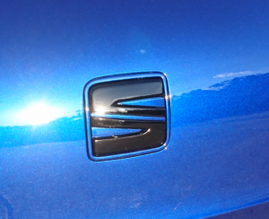

Den kompletten Heckklappenöffner haben ja manche User hier in Wagenfarbe lackiert und das Seat Emblem (die 2 Chrome Teile) in schwarz glanz. Siehe unten angehängten Post von pats-FR.
Meine Frage ist, ob von dem Heckklappenöffner nur die Sichtfläche in Wagenfarbe lackiert ist oder ob der komplette Plastik Teil (inkl. Griffmulde und Co.) in Wagenfarbe lackiert ist?
Denke wenn das Plastik komplett in Wagenfarbe lackiert wird muss es ja irgendwie auseinander genommen werden können??
Dann will ich mich hier auch mal verewigen :)
Heckklappenöffner in Wagenfarbe und „S“ in schwarz

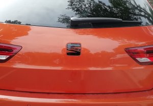

@Roehrle
Ich habe meins komplett lackieren lassen. Auch die Griffmulde. Das Emblem lässt sich mit etwas Geschick komplett zerlegen.
Ich habe mich aber für eine andere Kombination entschieden. Der Rahmen und die Griffmulde in glänzend schwarz und das Seat Logo in Wagenfarbe. Meiner Meinung sieht das besser aus und wirkt nicht wie ein schwarzer Farbklecks auf der Kofferraumklappe. Vorne im Grill habe ich es aber in glänzend schwarz.

Auch sehr geile Kombination.
Bei deiner Wagenfarbe auf jeden fall möglich. Bei schwarz/weiss wird das denk ich eher untergehen.

Tatsächlich ist es anders herum. Umso dunkler die Farbe umso mehr geht diese Kombination unter. Bei weiß wäre es sogar noch deutlicher zu erkennen als bei mir.
  • Kühlergrill / Seat Embleme Beitrag #1.898
Ich meinte eher in dem Sinne, dass es bei deiner außergewöhnlichen Wagenfarbe stimmig aussieht. Bei normalem schwarz/weiss denke ich ist der Rand wie ein "Loch" in der Heckklappe und würde dann wieder komisch aussehen...
Werde es mit schwarzem Seat-Logo und Hintergrund in Wagenfarbe umsetzten. 😉
