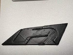

Also ich glaube bei RR-Dsign kann man Glück haben mit der Qualität aber auch extrem Pech haben. Man liest viel positives aber leider auch viel Negatives. Vor allem scheint er die Chromoberfläche drunter nicht anzuschleifen, was nicht lange halten kann laut einigen Aussagen. Können natürlich auch Einzelfälle gewesen sein. Ich habe auch schon dort eine Flagge für mein FR Logo bestellt und das erhalten (Foto). Total grottige Qualität. Würde mir echt dreimal überlegen, ob ich wieder bei den bestelle. Vor allem seine Ausreden total affig und kindisch. Vor allem hatte ich die Grundplatte fertig lackiert zum Montage bestellt. Wie kann man nur sowas Als Unternehmer verschicken. Da mache ich mir lieber die Arbeit Und mache meine Variante mit der Salzsäure bei den Logos noch mal und lasse es dann professionell lackieren. Das ist keine Rufschädigung oder ähnliches sondern nur meine Meinung/Erfahrung und jeder muss seine eigene Meinung sich bilden. 😉👍🏻
Übrigens liest man das mit der nicht angeschliffene Chromfläche auch bei RB-Styling aus gewissen Beiträgen.
  • Kühlergrill / Seat Embleme Beitrag #1.870
ist soweit richtig und kann das ebenso aus der Vergangenheit bestätigen. Die Beschreibung der Hersteller mit einer angebl. speziell vorbehandelten Oberfläche ist ein alter Hut und trifft in aller Regel nicht zu und somit ist die Haltbarkeit der Lackierung eher fraglich bzw. kann nicht dauerhaft sein, was ich auch schon mehrfach live sehen konnte.
Wie ich schon öfters erwähnt habe; um die Oberfläche dauerhaft haltbar zu machen, muß der Chrom runter und ein anständiger Lackaufbau gemacht werden.
Wer will aber wiederrum so ein Logo bezahlen?, vermutlich keiner. Für 60-80€ kann man solche Logos/Embleme dann nicht mehr verkaufen und somit werden diese eher nur halbherzig und ohne großen Aufwand gefertigt.
Ich glaube kaum, das RR dies viel anders macht.
