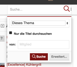

Die Suche auf nur einen Thread lässt sich sich nicht machen zumindest hab ich nix dergleichen gefunden.

@tom84 auch hier danke aber genau so hatte ich gesucht. Ging nicht. Bzw am Rechner hat es mir alle möglichen Threads angezeigt nur nicht den, den ich wollte. Am Smartphone jetzt geht die Suche so. Komisch... 😣

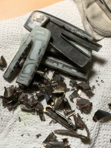

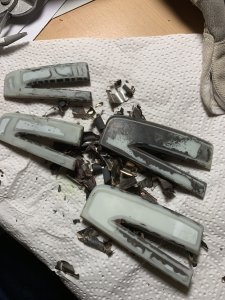

So Dank @André1982 habe ich nun auch meine Logos mit Salzsäure entchromt. Hat super geklappt. Die Nickelschicht ist mit runter, denke ich. Die dunkel Flecken kommen nur vom Abziehen der Schicht und sind nur noch die Rester (aber nicht fühlbar). Ich schleife nochmal mit feinen Sandpapier drüber und dann wird die Tage lackiert. ;-)
Den Chromrahmen wäre ich am liebsten auch so entchromen, leider fehlt mir ein so großes Glas etc.

Frag nicht, war meine eigene Schuld. Beim lackieren hat der Sprühkopf auf einmal gesponnen und es gab eine schöne fleckige Landschaft auf dem Logo. Wollte den Lack dann mit Verdünnung entfernen und nochmal neu beginnen. Naja habe nicht bedacht, dass Nitro ABS anlöst, damit waren die Logos Schrott. Nicht lachen...😣
Geht auf jeden Fall jetzt zum Lackierer. Ist nur die Frage ob nochmal Chrom entfernen oder geht das kupferne einfacher zu lackieren?
