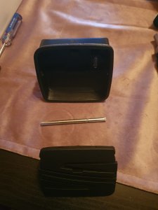

Hab den Heckklappenöffner die Tage mal zerlegt. Funktioniert eigentlich ganz gut und man kann das Ding jetzt sauber lackieren und kommt auch an die sonst schwer erreichbaren Stellen hin.
Wenn man das Emblem vor sich hat sollte man den Bolzen von rechts nach links rausklopfen. In die andere Richtung ist es etwas doof weil eine Art "Widerhaken" in die Nut von dem Bolzen einhakt.
Werde bei der Variante Schwarzes S und Hintergrund in Wagenfarbe bleiben 😉

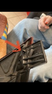

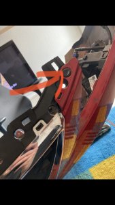

Wie entferne ich diesen Stif beim Facelift?
Bin gerade dabei den Rahmen von der Stoßstange zu lösen und kriege hier einen WutanfallFEEC7731-9852-4ABC-82AF-1C310531F58B.jpegE96205DD-50D1-4542-A9B5-9F3B725D6E7C.jpeg
Bin gerade dabei den Rahmen von der Stoßstange zu lösen und kriege hier einen WutanfallAnhang anzeigen 59552Anhang anzeigen 59553
  • Kühlergrill / Seat Embleme Beitrag #1.916
In der Mitte den Stift durch drücken....dann ist die Klammer auf der Rückseite frei. Dann raushebeln nach oben
