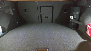

Hab jetzt auch mal die Kofferraumbeleuchtung erweitert. War einfacher als ich dachte. Hab die gleiche genommen wie se rechts verbaut ist und beide mit LED SMDs versehen.

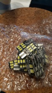

Der Klassiker p&p sind diese hier:
https://rover.ebay.com/rover/0/0/0
Habe ich in 2 Autos verbaut und sind super hell ! [emoji41]

Ich habe jetzt auch die helle eBay LED verbaut, unterschied wie Tag und Nacht. :D
Allerdings hatte ich das gleiche Problem wie hier beschrieben, die Pins sind etwas zu breit auseinander.
Ich habe sie minimal zusammen gedrück und dann den Stecker so weit wie möglich drauf gesteckt.
Leider bekomme ich ihn nicht so weit drauf dass er einrastet, aber es leuchtet. ;)
