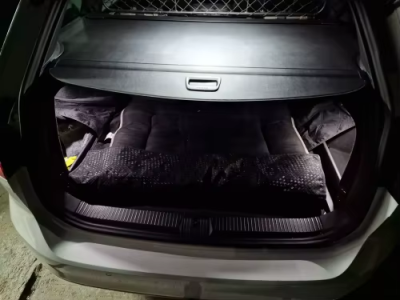

Da gibt es fixfertige, superhelle Leuchten, hab das erst gerade bei meinem neuen Cupra Formentor gemacht, da ist es das gleiche Trauerspiel im Kofferraum mit der einen düsteren Funzel auf der rechten Seite.
Alte Leuchte raus, neue rein, fertig:
LED Kofferraumbeleuchtung Kofferraum Leuchte für VW Passat Golf A2 A3 A4 Audi | eBay
Als Y-Kabelsatz empfehle ich den mit 3m, die üblichen 1.8m sind etwas knapp:
Resultat:

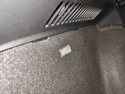

ich habe noch eine oben in der Mitte 😎

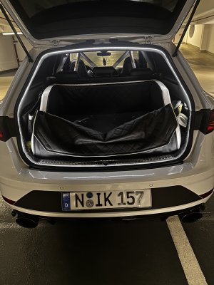

LED Schnur und gut ist 👌
