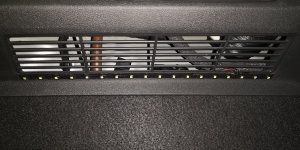

Diskutiere Kofferraum: Zusätzliche Beleuchtung im 5F - Interieur Forum im Bereich 5F - Tuning; hier noch eine Version die nicht blendet 😉 (2x 12V LED-Stripes je 30cm von der Rolle, Diode und Widerstand als CAN-Abschluss dran und etwas Silikon)
  • Kofferraum: Zusätzliche Beleuchtung Beitrag #221

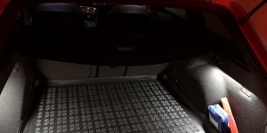

Also habe jetzt auch zwei helle LED Lampen eingebaut, dass das nicht serienmäßig ist... wirklich toll, das Kabel hab ich selbst gebaut... Für den Einbau braucht man nur die Ladekante abbauen...

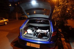

So, meine Überlegungen aus Post habe ich nun umgesetzt.
Und zwar eine zusätzliche Beleuchtung in der Kofferraumklappe. Wie beim Octavia auf zwei Seiten klappt es leider nicht, da die Verkleidung zum Rand hin sehr rund wegläuft und die Leuchte dann eher hinter, als in das Auto leuchten würde. Deshalb habe ich mich für eine Leuchte in der Mitte entschieden.

Wenn du aber Sachen in den Kofferraum packen solltest, müsstest du durch den Schatten ja wiederum nichts mehr sehen oder?
Hat jemand folgendes Problem wie ich oder kann mir helfen ? Ich hab meine Zweite Kofferaumleuchte in meinem ST verbaut der eine RFK hat. Bei geöffneter Fahrertür fangen die Inneren Heckleuchte an zu flackern. Wenn ich die Tür schließe, dementsprechend wieder alles okay. Das Set hatte ich in meinem FR Limo verbaut gehabt, der keine RFK hatte und da hatte ich keine Probleme mit. Das Kabel läuft entlang der RFK Kabelführung am Heckklappenschloss. Ich kann mir das einfach nicht erklären. Auch im Tacho wird mir dann die Heckklappe flackernd dargestellt.

  • Kofferraum: Zusätzliche Beleuchtung Beitrag #235
Wenn du aber Sachen in den Kofferraum packen solltest, müsstest du durch den Schatten ja wiederum nichts mehr sehen oder? ...
Hey, also wenn man direkt an der Stoßstange aufrecht steht, strahlt die Leuchte noch vor einem in den Kofferraum. Beim Einladen muss man dann halt einen Schritt zur Seite gehen. Mir ging es hauptsächlich darum, bei gefülltem Kofferraum noch etwas zu sehen. Kaum liegt der Kinderwagen wie im dem Bild im Kofferraum, wirft der einen Schatten und links ist alles stockdunkel. Zusätzlich blendet einen diese helle LED noch. Jetzt ist alles ausgeleuchtet und nix blendet mehr 😀
Genau wie gewünscht.
