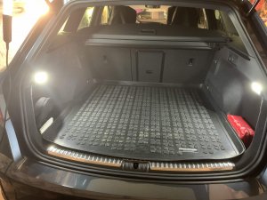

So es ist vollbracht. Nun habe ich auch endlich die zweite Kofferraumleuchte eingebaut und gleichzeitig auf die hellen gewechselt. Ein Unterschied wie Tag und Nacht. Bin sehr zufrieden.
Vielen Dank nochmal an @Angis für das super Kabel, die detaillierte Anleitung und die Hilfe. Absolute Empfehlung! 😉 👍

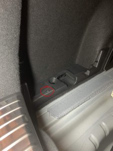

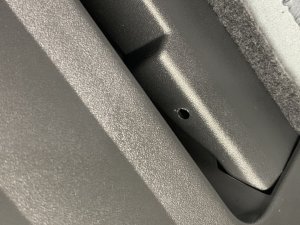

Ich hätte nochmal eine Bitte an die ST FL Fahrer. Beim Aufräumen habe ich eine kleine Gummikappe gefunden. Reinpassen würde sie links im Kofferraum bei der Plastikabdeckung, wo die Öffnung für den Schlüssel ist. Könnte einer bitte mal nachschauen, ob das der richtige Platz für die Gummikappe ist? Wenn nicht, habt ihr eine Idee wo die herkommt. Lag schon in Richtung links Kofferraum.
Hier zwei Bilder:

Nur das mit dem Schlüssel habe ich noch nicht so recht verstanden. Hat der Leon im Kofferraum noch irgendwo etwas, wo man den Schlüssel einstecken kann? 🤔 Ist mir noch nicht aufgefallen.
  • Kofferraum: Zusätzliche Beleuchtung Beitrag #247
Beim ST links hat man doch so ein Plastikteil, was man abziehen kann. Fotos hatte ich oben mit gepostet. Dort sieht die Öffnung zumindest so aus, als würde dort ein Radmutternschlüssel rein passen. Keine Ahnung, für was das genau ist.
Wäre echt super, wenn ihr da mal wegen dem Gumminoppen nachschauen könnt. Das Plastikteil kann man ja einfach nach oben abziehen (und hat dann noch ein zweites Plastikteil drunter). Ist dort bei euch dieser Gumminoppen (siehe Fotos oben...rot markiert!)?

Leider habe ich dort nichts gefunden. Hmm ich werde es wohl nochmal auseinanderbauen müssen und rechts und links vergleichen müssen... 😣
  • Kofferraum: Zusätzliche Beleuchtung Beitrag #252
Entschuldigt, dass ich diesen thread missbrauche aber mir lässt das grade keine Ruhe 😅

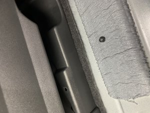

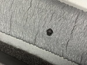

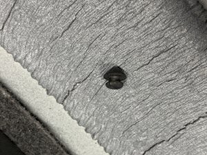

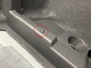

Ich habe nochmal paar detaillierte Fotos gemacht. An die ST Fahrer...bei euch ist einfach das Loch da? Ohne was drin...
Komisch ist, dass um das Loch es so aussieht, als wäre da wirklich was drin gewesen.

@T-Bone das Loch habe ich auch in meinem FL. Da scheit es wohl nicht hin zu gehören.

Ich habe gerade nochmal die Ladekante abgemacht und links den Teppich auch weggedrückt. Leider ohne Erfolg. Nix gefunden...
Das Teil lag links neben der Ladeschutzkante, als ich diese abgehebelt hatte (und nach hinten weggekippt hatte). Deshalb dachte ich, es kommt von der linken Seite.
///EDIT:
Vielen Dank @Angis , der indirekt geholfen hat, das Problem zu lösen.
Also tatsächlich kommt das Gummiteil in das Loch (keine Ahnung warum es manche hier nicht haben). Aber ich habe gerade nochmal Bilder aus seiner Anleitung zum Einbau der 2. Kofferraumleuchte durchgeschaut und auf einem Bild war auch das Gummiteil genau dort drin. Somit hat sich meine Suche erledigt und ich kann aufatmen (puh fällt doch nicht das ganze Auto 😂 😂 😂)
Dort kannst du das Kofferraumrollo verstauen, z.b.wenn du es mal wegen einem Besuch beim Möbelhaus ausbauen musst und nur das Trennnetz verwendest.
