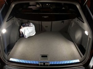

So ich hatte heute auch mal Zeit meine Kofferraumbeleuchtung richtig einzubauen.
Gekauft habe ich damals diese hier.
Habe die linke Lampe ungefähr genauso eingebaut wie die rechte. Habe mit etwas Mut ein Loch in die Verkleidung geschnitten :tremblin::D und den Strom über den zweiten Anschluß der rechten Lampe nach links gelegt.
Aber seht selbst, Fotos leider nicht ganz so gut.
Anhang anzeigen 31253 Anhang anzeigen 31254 Anhang anzeigen 31255 Anhang anzeigen 31256
Kannst du mir sagen wie du den Ladekantenschutz demontiert hast? von Innen sind zwei Schrauben die man lösen kann. Wie gehts dann weiter? Danach hast du das Kabel an der Verkleidung lang gezogen ohne zu demontieren oder wie hast du das gelöst?
  • Kofferraum: Zusätzliche Beleuchtung Beitrag #207
Hi. Man kann den inneren Ladekantenschutz dann einfach mit ein bisschen Gewalt nach oben vorne wegziehen. Ist dann nur noch geklips. Das Kabel habe ich dann wirklich durch die Verkleidung an den Seiten gefummelt und unter dem Ladekanntenschutz herlaufen lassen. Bei mir war da noch das Kabel vom Soundsystem. Danach einfach wieder alles zusammen gesteckt.

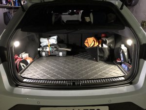

Heute ENDLICH die zweite, superhelle LED verbaut :)
Und ENDLICH ist der Kofferraum so ausgeleuchtet, wie er eigentlich ab Werk sein sollte ! 😎
