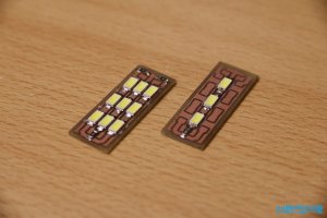

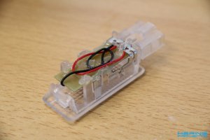

Auch wenn fertig LED Lösungen nicht teuer sind, habe ich meine selbst gebaut. Aus den vorhandenen Leuchten(gehäuse) einer selbstgeätzten Platine und ein paar "Hochleistungs SMD LEDs"

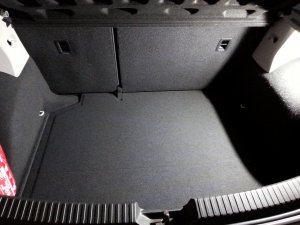

Hab heute die Kofferraumbeleuchtung gepimt.
Die Original LED wurde abgesteckt und durch 2x 30cm LED Band ersetzt.
Diese hier https://www.ebay.de/ulk/itm/361284477197.
Kabel habe Ich mit an der Subwoofer Leitung geführt und dann hinter der Verkleidung hochgeführt.
An den Original Stecker der Lampe habe ich in meiner Computer Krusch Kiste ein passendes Kabel mit Stecker gefunden, um den Originalen nicht abschneiden zu müssen.
Die LED Bänder haben auf der Rückseite ein Klebeband, mal schauen wie es hebt.
Toller nebeneffekt, Umfeldbeleuchtung inklusive.

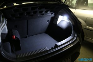

So, Leuchte wie bereits von pirate man und ITech vorgemacht, gerade verbaut...
Unterschied wie Tag und Nacht zur originalen Leuchte. 7€ sinnvoll investiert!

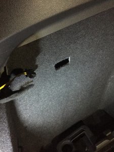

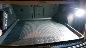

So ich hatte heute auch mal Zeit meine Kofferraumbeleuchtung richtig einzubauen.
Gekauft habe ich damals diese hier.
Habe die linke Lampe ungefähr genauso eingebaut wie die rechte. Habe mit etwas Mut ein Loch in die Verkleidung geschnitten :tremblin::D und den Strom über den zweiten Anschluß der rechten Lampe nach links gelegt.
Aber seht selbst, Fotos leider nicht ganz so gut.

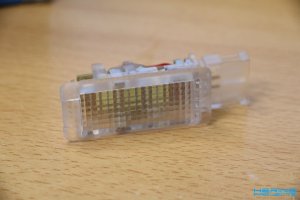

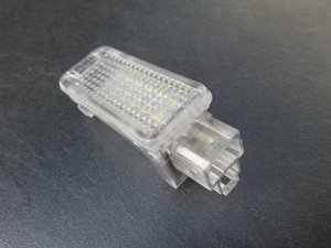

Habe diese hier gekauft: http://www.ebay.de/itm/1Stk-LED-Einstiegs-Fusraum-Innenraum-Kofferraum-Beleuchtung-Audi-Skoda-7303/360904181652
Nun habe ich folgendes Problem (mit werksseitigem LED-Paket): Die Pins in der eBay-LED sind etwas breiter als die in der OEM-Leuchte. Daher passt der Stecker am Fahrzeug nicht.
Das wundert mich jetzt schon etwas, da sie bei anderen angeblich passt. Ich habe zwei bestellt. Gleiches Problem. Ich würde die jetzt einfach zurückschicken und andere bestellen. Aber meiner Vermutung ist, dass so ziemlich alle Händler das gleiche China-Modell verkaufen. Ich befürchte also, wenn ich bei einem anderen Verkäufer bestelle, bekomme ich das gleiche LED-Modell mit zu breiten Pins.
Kann denn hier nochmal jemand sagen welche definitiv mit werksseitigem LED-Paket funktionieren?
  • Kofferraum: Zusätzliche Beleuchtung Beitrag #173
Die Lampe hat doch zwei mögliche Anschlüsse, einen Breiten und einen kleineren. Der letztere hat bei mir gepasst. Die Pins musste ich ein klein wenig biegen, damit sie den Stecker "getroffen" haben.
Funktioniert bisher einwandfrei.
  • Kofferraum: Zusätzliche Beleuchtung Beitrag #174
Ja, richtig. Aber beim kleineren Anschluss, also dem, der bei vorhandenem LED-Paket zum Stecker im Kofferraum passt, sind die Pins zu breit. So breit, dass sie nicht in den Stecker reingehen ohne diesen zu beschädigen. Zurechtbiegen hilft da nicht, die Pins sind einfach zu breit/dick.

Ich habe das LED-Innenraumpaket und es ist die Lampe aus Post 164 bzw. deinem.
Die Lampe ist die aus dem ebay-Angebot, Anschluss an den Pins 2 (bei den Artikelbildern), das Kabel ist überflüssig.
  • Kofferraum: Zusätzliche Beleuchtung Beitrag #176
Danke für die Info. Und der Stecker ging bei dir ohne Gewalt rein, 9M9M? Quasi genauso leicht wie in die Original-LEDs?
  • Kofferraum: Zusätzliche Beleuchtung Beitrag #177
Ein bisschen musste ich die Pins ausrichten. Gewaltanwendung war nicht nötig ;)
Ob die Originallampe leichter gesteckt werden kann habe ich aber nicht ausprobiert, wurde ja nur ausgebaut.
Evtl. hat eine neue Charge der Lampe dickere Pins? Meine hatte ich Ende August erworben.

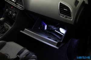

Ich habe heute ebenfalls die Kofferraumbeleuchtung aus der "17,99 EUR Doppelpack Auktion" bekommen. Im Kofferraum konnte ich diese ohne Probleme einbauen und das Licht ist echt sehr gut, wenn man mit der originalen LED vergleicht. Ich dachte außerdem, dass die Lampen auch im handschuhfach passen müssten. Der Stecker passt zwar problemlos, aber ich bekomme die Lampe einfach nicht in das Loch gedrückt. Ich habe auch Angst, dass ich etwas kaputt mache. Wie war das bei euch?
  • Kofferraum: Zusätzliche Beleuchtung Beitrag #180
Die Leuchte aus dem Kofferraum passt nicht im Handschuhfach, ist zu gross, ich hatte noch ne W5W LED rumliegen, die hab ich anstelle der ollen Glühlampe eingebaut [emoji6]
