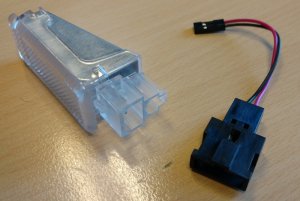

Ja,
genau dafür will ich den auch haben, mag den original Kabelbaum ned zerschnibbeln und das extra Kabel anlöten.......auch wenns nur eine Ader ist widerstrebt mir sowas bei nem neuen Auto. :astonish:
Hab da auch mal bei der Firma nachgehakt die das Umrüstkit anbieten.....da wurde mir dann erklärt das sie das ned haben und die Kunden eh alle die Version haben wollen die sie anbieten........nicht verwunderlich wenn man nur eine Version hat. :D
Bevor wir hier aber gaaaaanz oT werden und der Admin wieder schimpft.....
Heute kamen Stecker und Kabel an, werde dann mal schaun das ich im Kofferraum auch noch eine helle LED-Leuchte links verbaue. mal sehn wie man die event. so versenkt hinbekommt wie das Original.

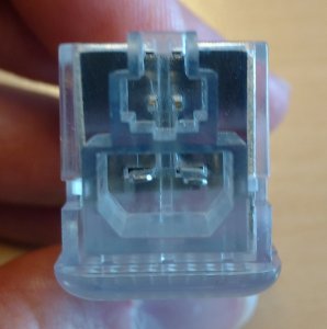

Schön an den Nachbauten sind die doppelten Steckkontakte, da kann man sich dann ein Y-Kabel sparen und einfach vom zweiten Ausgang rausgehen (Glühobst-Anschlusstecker) und an der zweiten Leuchte wieder reingehen...... :]
Michael

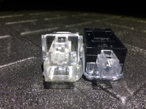

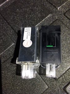

Aaaalso, hab ja nen Cupra mit LED Packet, auch im Kofferraum und hab jetzt auf die LED Leuchte gewechselt, die ich von Backspin erworben habe !
Also gleich vorne weg, die originale Leuchte ist ne Kerze im Vergleich zu der LED Leuchte !!!
Ich brauch definitiv keine zweite Leuchte auf der anderen Seite, die eine superhelle reicht dicke !!! :D
Der Stecker (der kleinere der beiden oben) ist auch plug&leucht&freu, also kein Adapter nötig ! :)
KLARE EMPFEHLUNG !!!

Ich habe den Spätnachmittag und Abend schon den Hardcore-Test gemacht, die Leuchte läuft mit 14,4 Volt seit ca 5 Std. im Dauerbetrieb.
Temperatur irgendwo zwischen 40-45 Grad, also im grünen Bereich, nix wird übermäßig heiss oder stinkt "elektrisch". :p

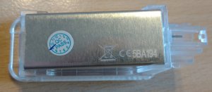

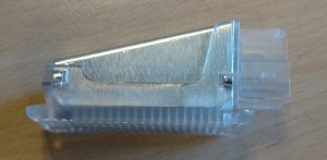

Hättest du vielleicht ein Foto der Leuchte? Interessant wäre die Rückseite was denn da so alles draufsteht.
Würde mich nicht wundern wenn das die gleiche ist, die ich heute bekommen sollte ;)
Thx
  • Kofferraum: Zusätzliche Beleuchtung Beitrag #131
pirate man, schau mal im Beitrag #123, da hat es ein Bildsche ;)
  • Kofferraum: Zusätzliche Beleuchtung Beitrag #132
Hm, er hat die Leuchte ja hier bestellt und nicht bei AutoLight24.
Kann natürlich sein, dass das eh alles die gleichen Produkte sind. Interessant wärs halt :)

Die Leuchte sieht so aus wie in dem Ebay Link. Da sind doch in der Beschreibung mehr als genug Fotos.
Meiner Meinung nach, alles das Gleiche!
