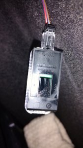

Die Lampe ist da. Der Anschluß ist flach und breit.
So hier:
Bin mir jetzt nicht sicher wie der Stecker beim ST im Kofferraum aussieht mit LED Paket.
Meine Kiste ist gerade in der Werkstatt, sonst hätte ich es probiert. Ich habe aber irgendwie im Kopf, dass von Werk aus ein kleiner Stecker verbaut ist :-(
Kann das jemand bestätigen? Die Leuchte sieht auch recht lang aus und es sind KEINE Adapter beigelegt.

Ok, ich bin jetzt schlauer.
Aaaaalso, es sieht folgendermaßen aus.
LED in Kofferraum = kleiner Stecker (wie beim Cupra ST der Fall)
Soffitte in Kofferraum = breiter und flacher Stecker -> hier passt die von mir zuerst bestellte Lampe
Soffitte in Fußraum = breiter und flacher Stecker, bei Audi breiter und hoher Stecker
LED in Fußraum = ??? (evtl. dritte Variante, also breit und hoch)
Soffitte in Handschuhfach = kann ich kontrollieren wenn die Kiste wieder da ist, aber glaube war der kleine Stecker wie bei der orig. LED Kofferraumleuchte

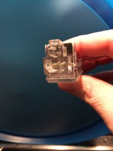

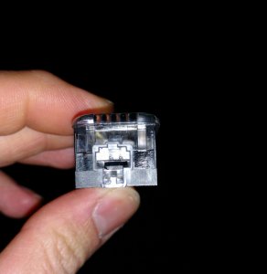

Wenn ich mir das Foto genau ansehe bin ich mir allerdings nicht so sicher ob der Stecker an der Leuchte passt? Sieht so aus, als wäre das obere schmälere Teil (wo die Nase einrastet) nicht mittig sondern seitlich am Stecker angebracht.
Hab jetzt nochmal Fotos der orig. LED-Leuchte vom Kofferraum des ST gemacht.
Die Teilenummer ist 8J0 947 409 B.
Außerdem hoffe ich, dass die qualitativ genau so gut sind, wie diejenigen aus Waldix' Link.
Nicht, dass die bald kaputt geht oder flackert oder sonstiges ...

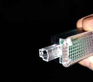

Die Leuchte, die ich von Backspin bekommen, sieht so aus :
  • Kofferraum: Zusätzliche Beleuchtung Beitrag #116
Naja,
die Stecker sind schon mittig.
Ist eben ein wenig schlampig auf die Platine gelötet worden.......
Michael

Hm, am Foto von silverR1racer sieht der Stecker aber anders aus als auf den von mir vorher gezeigten Bildern von der originalen LED-Leuchte. Diese hat richtige Ecken, der andere hat zwei Schrägen unten.
Ist das dann eine dritte Variante?
Bin mir jetzt unsicher wegen dem Bestellen solang ich kein Foto vom Stecker dieser Leuchte gesehen habe. Werde den Verkäufer mal anschreiben.
