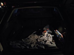

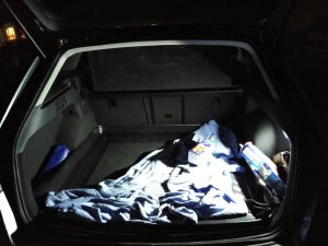

Ich habe die jetzt seid gestern auch drinne, war ein guter Tipp. Mal sehen ob ich die 2. mal auf die anderen Seite noch einsetze? Reicht eigentlich auch schon mit einer.
Habe auch mal die originale LED Lampe geöffnet, da ist echt nur eine LED Verbaut.
Mmmhhh, ich hät auch noch stärkere Glassockel LED's rumliegt...dachte eigentlich, dass in der originalen Leuchte alles fest verbaut ist ? Aber wenn man die einfach so durch was mit mehr Leuchtkraft ersetzen kann, nichts leichter als das, da könnte man sich u.U. die zweite Leuchte sparen :)
Nee, da hast du mich wohl falsch verstanden.
Es ist schon eine Platine verbaut. Auf der ist eine SMD LED verbaut. Meine Aussage sollte bedeuten das VW dort ruhig ein paar mehr verwenden hätte können.

Ich habe auch die von Ebay bestellt und eine in meinen Leon und eine in den A3 (8P) meiner Freundin verbaut.
Beim ersten Test wunderbar, aber jetzt zickt der A3 rum.
Die LED-Lampe schmeckt der Lampenüberwachung nicht und wird manchmal schon nach ein paar Sekunden abgeschaltet. :-(
Wie ist eure Erfahrung mit anderen Fahrzeugen? Ich überlege jetzt schon ob ich da noch irgendwo nen Lastwiderstand mit rein setze.
Das Licht ist nämlich wirklich super. Nur funktionieren muss es halt auch...

Hab sie schon mal direkt an die Batterie geklemmt, da funktioniert sie dauerhaft.
  • Kofferraum: Zusätzliche Beleuchtung Beitrag #80
Der 8P hat doch keine Lampenüberwachung im Innenraum, hatte alles mit LED's nachgerüstet :)
