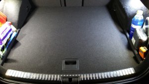

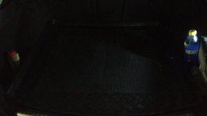

Habe sie mir mal bestellt und eingebaut. Vorher
Nachher
Die Gelben Streifen sind nicht von der Kamera.
Kofferraum ist absolut nicht ausgeräumt. Sorry dafür. Normal sieht der anders aus.
Marc

Waldix: Habe jetzt auch die LEDs nach Deinem Tipp verbaut. :)
-Kofferraum mit weiß; sehr gut, extrem hell, nur mit dem mitgel. Adapterkabel. Die kleine Seite dieses Kabels ist an den Pins der LED auch 180° gedreht aufsteckbar. Ist das denn egal? Früher hatte die LEDs doch + und -.
-Fußraum mit rot; wesentlich dunkler, aber dafür ausreichend, im Menü auf 100% gestellt. Dort ist seltsamerweise der Einbau OHNE Adapter möglich. Die ausgebauten sind etwas Andere (schwarze Rückkappe) als hinten. Ich habe kein LED-Paket.
-Wie ist das mit den mitunter verursachten "Fehlermeldungen", die diese Module laut Shop nicht haben sollen. Sind das welche die dem Fahrer angezeigt werden, z.B. Lampe xyz prüfen, oder sieht die nur die Werkstatt beim Auslesen.
-Wie reagiert überhaupt der Freundliche, wenn es so etwas, also einfach LED statt Lampe verbaut, innerhalb der Garantiezeit feststellt? :astonish:

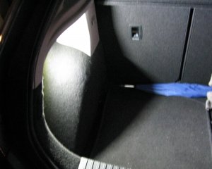

Habe mir jetzt auch nach links eine Leitung gelegt. 2x 0.75 Lautsprecherkabel mit zusätzlicher Ummantelung. Die Verlegung habe ich hinter dem Gummi in der Türverkleidung über den Himmel gemacht, dazu musste ich nur die Zwei Torxschrauben an der Seitenverkleidung lösen. Die Lampe:
habe ich mit doppelseitigem Klebeband auf das Plaste über den Lüftungsschlitzen geklebt. Das Kabel habe ich verlötet und an der Orginalfassung in die Löcher des Steckers der vorhanden Fassung gesteckt.

@siverR1racer wie oben schon geschrieben, vorhandenen Stecker abgezogen, Kabel der 2. Leuchte in die Kabelschuhe und mit diesen wieder angestesteckt.
