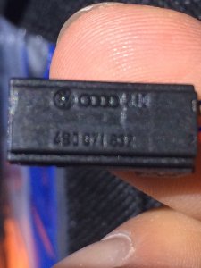

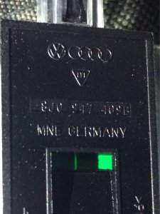

Teilenummer(n) Kofferraum LED:
Stecker:
Wenn's schlecht lesbar ist, schreib ich die Nummern mal ab :)

LED Leuchte: 8J0 947 409B
Stecker: 480 071 832
Wahrscheinlich müsste man noch zwei bzw. 4 Pins ordern, um die Kabel einzupressen, da ich mir nicht sicher bin, ob diese beim Stecker dabei sind ?
