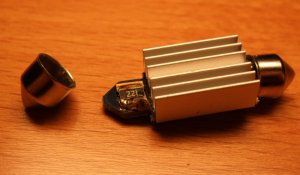

[23:47] :cry:, musste heute feststellen daß eine hypercolor LED nicht mehr geht, habe nachgesehen : die Lötqualität war scheinbar nicht die beste, es hat sich der Kontakt zur Seitenkappe gelöst (kalte Lötstelle kann man nicht behaupten da ja direkter Kontakt zwischen Seitenmetall und Platinenkontakt :astonish:)
Naja ich weiß ja an wen ich mich wenden darf :D , sänk iu weri matsch:laughing:
[00:06] Behoben, Lötkolben und schon ist die Kappe wieder 'druf', man könnte sagen ich bin etwas ungeduldig :) Funktionstest folgt!

Ach hast scho selber gelötet...??? Geht die wieder...??? Sonst weißt ja, dass mer dir ne neue schicken...das ist echt die erste Reklamation :D war das eine mit Lastwiderstand...???
  • Kennzeichenleuchte mit LED Sofitten? Beitrag #259
Ja, ist die mit Lastwiderstand, und trotzdem hat sich die Checklampe nicht gemeldet, wird wohl bei der rechten Kennzeichenleuchte eingespart worden sein, die Funktion:laughing:
Funktioniert alles wieder sehr gut, jetzt weiß ich endlich auch warum ich beim ersten Ausfall einfach nur kurz die LED aus- und einbauen musste damit sie wieder geleuchtet hat. Nun sitzt definitiv alles fest.:prost:
Es gibt keine Probleme: es gibt nur Lösungen:idea:
Ist schon erstaunlich was für ein Platinenaufwand nötig ist für die LEDs. Anders kann man die Soffitte LED gar nicht konstruieren, bei der Platzenge...
