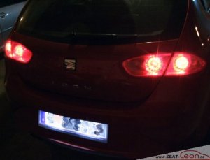

Hier nun ein Foto:
  • Kennzeichenleuchte mit LED Sofitten? Beitrag #203
meine haben auch erst funktioniert, aber jetzt nach 2 tagen kommt ewig oft für so ca.2-3 sekunden die meldung in der mfa das ich die kennzeichenbeleuchtung defekt is........:(
  • Kennzeichenleuchte mit LED Sofitten? Beitrag #204
habe auch LED Kennzeichenbeleuchtung bei mir verbaut seit einer woche und bin sehr zufrieden damit, 36mm softitten mit checkwiederständen das du keine fehlermeldung im tacho angezeigt bekommst ;)
feine sache!
mfg
  • Kennzeichenleuchte mit LED Sofitten? Beitrag #205
ja ich hab auch welche mit checkwiederständen, aber trozdem zeigt der andauernd die meldung........hab mal geschaut leuchten tun se aber beide?(?(
  • Kennzeichenleuchte mit LED Sofitten? Beitrag #206
Dann kann es sein, dass du noch nen Lastwiderstand brauchst...wir haben ab Facelift beim Octavia auch das Problem, dass mer die Meldung trotz Checkwiderständen bekommen. Nun gibbed welche gleich mit Lastwiderständen.
