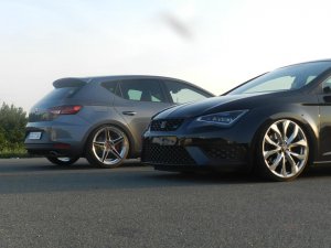

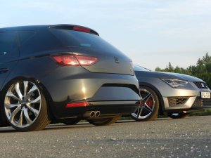

Habe ich auf Facebook gesehen. Zum Thema Kennzeichen-"Halterung" :astonish:
  • Kennzeichenhalter Beitrag #92
Und wo soll da ein halter sein?
Mit Magneten?
Sollte nicht erlaubt sein da ein Kennzeichen fest montiert sein muss.
  • Kennzeichenhalter Beitrag #93
CSchnuffi5 Ich kann das Bild ja mal Fragen^^ Woher soll ich das wissen?
Ich vermute mal Magnete oder Saugnäpfe. Oder beides. ;)
