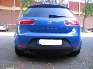

Die Heckscheibe hat keinen Rahmen links und rechts. Sie kann sich also ein bischen verziehen, ohne zu platzen.
  • Heckscheibe geplatzt Beitrag #325
Was da anders ist??
Rechts und Links ist die Scheibe nicht mehr mit der Heckklappe verklebt,sie liegt dort sozusagen frei.
Schon allein deswegen wird die Heckscheibe nicht mehr so unter Spannung stehen um platzen zu können.
Mist,da war einer schneller!
  • Heckscheibe geplatzt Beitrag #327
Ah, na dann. Alles klar, Danke für die Belehrung. Wie ist denn die Dichtheit der Heckscheibe gegeben wenn sie nicht mehr verklebt ist? Einfach nur durch den Anpressdruck auf eine Gummidichtung oder wie?
  • Heckscheibe geplatzt Beitrag #328
Die ist absolut dicht. Dieliegt auch nicht direkt auf der Gummidichtung, sondern auf dem Metallrahmen der Heckklappe. Nur das sie halt nicht in die Heckklappe eingelassen ist, wie beim Vor-FL, sondern aufliegt und da festgeklebt ist.

bin jetzt endlich auf eine hilfreiche seite gestoßen :)
vor einer woche am späten abend (ca. +1gradcelsius) ist mir auf einmal meine heckscheibe zerplatzt!
hab das auto gerade mal 3 wochen (kaufte es bei einem seat händler) und schon sowas...der verkäufer meinte es geht nicht unter garantie das das auto bj 2005 ist!
wie war das bei euch? habt ihr es unter garantie machen lassen oder vollkasko?
fotos:
