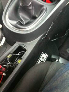

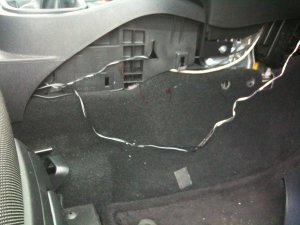

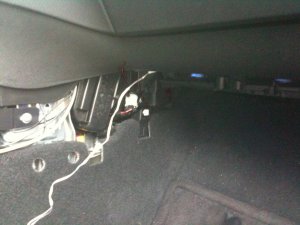

  • Fußraumbeleuchtung Beitrag #126
Hallo ihr,
wie habt ihr das Seitenteil von der Mittelkonsole abbekommen um an den Zigarettenanzünder zu kommen? Das Teil hängt ja sowas von bombenfest... Einfach dran rupfen oder gibts nen Trick?
  • Fußraumbeleuchtung Beitrag #127
fahrerseite war meins festgeschraubt und bei beifahrerseite konnt ich es einfach abmachen
  • Fußraumbeleuchtung Beitrag #128
Hey,
Also wenn du die dünnen Plastikblenden meinst die jeweils links (beifahrer) & und rechts (fahrer) im fußraum sind... Dann einfach nach unten und von der wand weg ziehen. Die sind mit 4 oder 5 Nasen fest gemacht. Auf der Fahrerseite ein wenig aufpassen da wurde die blende mit einer schraube in der nähe vom gaspedal fest gemacht. Die musst du aber nicht lösen.
Hoffe ich konnte die weiterhelfen :)
  • Fußraumbeleuchtung Beitrag #129
An den Zigarettenanzünder kommt man .
  • Fußraumbeleuchtung Beitrag #130
@seator1p: Danke, den "Trick" kenne ich aber schon ;)
Also ich möchte sowohl das Teil, das bis in den Fußraum reicht abmachen als auch das Teil, das vom Fahrer- bzw. Beifahrersitz verdeckt wird. Dieses Teil hat bisher noch niemand beschrieben :rolleyes:
Irgendwie muss ich ja das Kabel vom Anzünder in den Fußraum bekommen :D
  • Fußraumbeleuchtung Beitrag #131
Du willst doch nur an den Zigarettenanzünder, denke ich?
Bei meinen '06er ist 'das Teil zwischen den Sitzen' Teil eines langen Oschis von unterhalb
der Radiokonsole bis hinten zum CD-Fach.
Das Kabel vom Anzünder kannst Du aber ohne Probleme in den Fußraum durchfummeln, wenn Du das Fußraumseitenteil ab hast.
Hab ich auch so gemacht :D
  • Fußraumbeleuchtung Beitrag #132
Also ich weiß auch nicht wo das problem ist... :rolleyes:
wenn du willst kann ich dir in ca. 15min ein foto reinstellen. muss nur kurz auf mein wagen warten...
  • Fußraumbeleuchtung Beitrag #133
Hmm.. bei mir siehts so aus, als ob da noch eine Unterbrechung wäre und nur das Teil zwischen den Sitzen entfernt werden könnte... Aber kann natürlich auch nur so aussehen...
Ich denke ich werds erstmal mit der Fummelaktion probieren :D
Danke auf jeden Fall :)
  • Fußraumbeleuchtung Beitrag #134
Da ist noch nicht mal was zum fummeln ^^ warte 10min dann mach ich ein foto vielleicht. Vielleicht ersparst du dir dadurch ein wenig arbeit ;)
  • Fußraumbeleuchtung Beitrag #135
Wäre natürlich noch besser :)
  • Fußraumbeleuchtung Beitrag #136
so momento schicken mir die bilder gerade per e-mail
  • Fußraumbeleuchtung Beitrag #137
so da sind sie
den kabel dann einfach schön verlegen und so schon ist es fertig :)

  • Fußraumbeleuchtung Beitrag #138
PERFEKT! :]
Tausend Dank!!!
