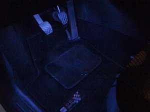

@Paladin Wie kommt man denn da an den Himmel? Hast Du mal ein paar Fotos von deinen Einstiegsbeleuchtugnen und deiner Fußraumbeleuchtung?
  • Fußraumbeleuchtung Beitrag #116
Hier ist mal ein Bild von meiner

  • Fußraumbeleuchtung Beitrag #117
Meine sieht so ähnlich aus wie die von Kr51, nur außen sind meine weiß und nicht blau.
Ich bin über die Beifahrer-A-Säule gegangen
  • Fußraumbeleuchtung Beitrag #118
@paladin meine sind auch weiß XD is halt so´n xenon weiß ^^ sieht auf´n foto aber ziemlich blau aus,hast recht ^^
das kabel hab ich auch über die A-Säule gelegt, man kommt eigentlichganz gut zwischen mit dem kabel, auch am himmel kein problem das kabel durch zu frimeln,,,musst halt erst die innenleuchte asubauen und dann siehste schon dass du genug platz zwischen himmel und dach hast,,,
